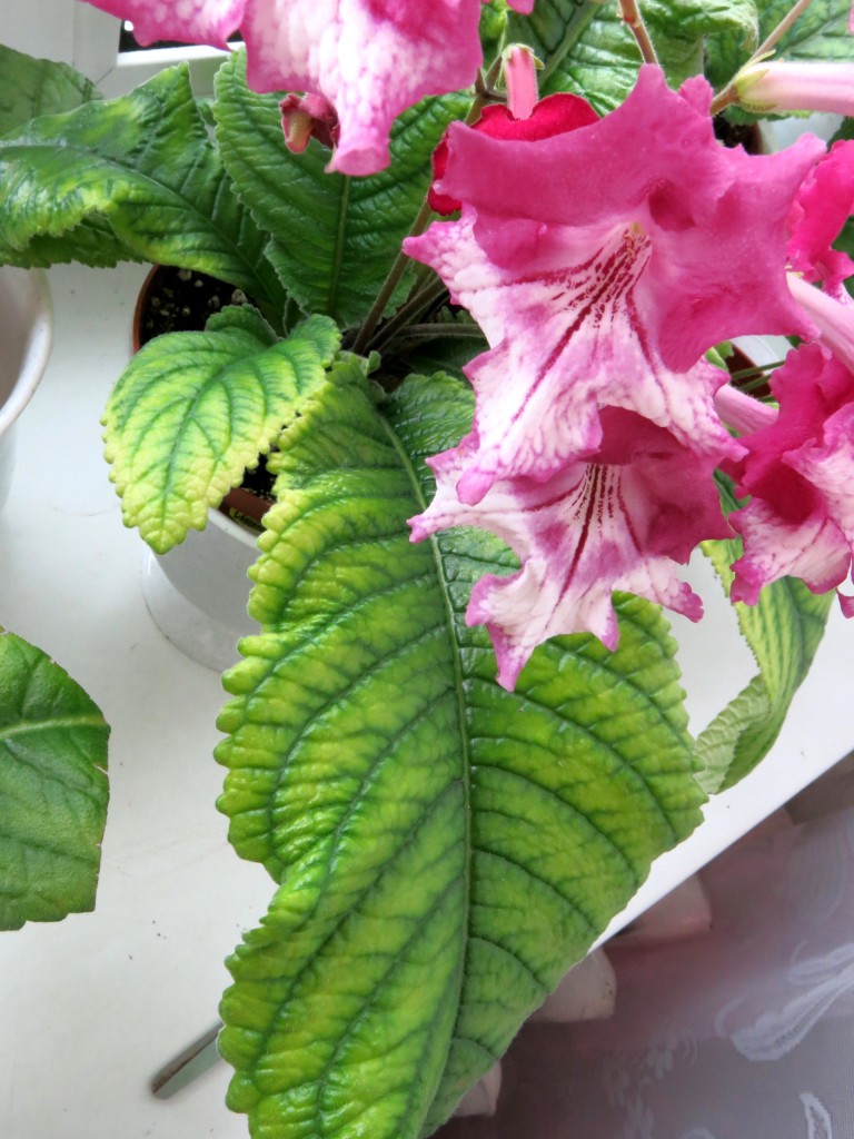

СообщениеДобавлено: Пн Июн 24, 2013 21:13    Заголовок сообщения: Ответить с цитатой
Ну что, что я делаю не так????? Подскажите!!!!!
Окно, вечером на пару часов чуть чуть попадает закатное солнышко, есть небольшое притенение. Посажены в Гринволд + немного перлита. Пересадка пару месяцев назад. Удобряю примерно раз в неделю Мастер 17-6-18. Вредителей нет.
(на фото Пышечка)
 Размер файла:  45,58 КБ
 Просмотров:  7202 раз(а)
Сообщения: 25611
СообщениеДобавлено: Пн Июн 24, 2013 21:38    Заголовок сообщения: Ответить с цитатой
Или избыток света, или дисбаланс питания.
Причем избыток света может быть не в ивде интенсивности света, а в виде отсутствия ночи, т.е растение не переходит в темновую фазу, и поэтому в растении тех процессов, что должны проходить ночью, не достаточно. Очень похоже на это.
Для разных сортов критичность наличия определенной ночи разная.
Как я знаю в Питере сейчас "белые ночи", да еще вы наверняка досвечиваете вечером, может это и есть та причина, коротая еще возможно и усугубляется дисбалансом питания.
Элена
Зарегистрирован: 14.03.2009
Сообщения: 365
Откуда: Санкт-Петербург - ЛО
СообщениеДобавлено: Вт Июн 25, 2013 14:39    Заголовок сообщения: Ответить с цитатой
Не досвечиваю, куда там, и так самые короткие ночи. Прошлым летом была такая же ерунда. Гринволд один и тот же и для фиалок, и для деток, и для стрепсов, просто разные компоненты добавлены. Если б причина была в нём, то было б на всех?
Странно, если б причиной был слишком длинный день, то в Питере было б такое у многих... Но никто больше не жалуется. А по розеткам да, не на всех сортах и в разной степени.
Ещё фото, 1,5-годовалая Прада.
 Размер файла:  183,57 КБ
 Просмотров:  7113 раз(а)
Элена
Сообщения: 365
СообщениеДобавлено: Вт Июн 25, 2013 14:45    Заголовок сообщения: Ответить с цитатой
А чем им можно помочь?
Процесс идёт очень быстро, прошла неделя и сейчас этот лист совершенно желтый, одни жилки зеленые остались. Далее ткань между жилками начнёт отмирать, пойдет пятнами.
Сообщения: 25611
СообщениеДобавлено: Вт Июн 25, 2013 15:59    Заголовок сообщения: Ответить с цитатой
Пересадить и удлинить ночь до 12 часов.
Сообщения: 25611
СообщениеДобавлено: Вт Июн 25, 2013 16:00    Заголовок сообщения: Ответить с цитатой
Покажите еще стрепсы других сортов.
