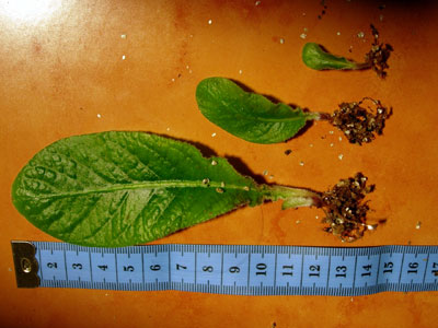

Далее приступаем к нарезке имеющихся листовых черенков. 8-10 см длины для черен-ка - это многовато - нет должной устойчивости, занимает большой объем пространства в высоту. Как нарезать - вдоль или поперек? С моей точки зрения, это не сильно принципиально - хорошие и сильные детки в больших количествах получались и так, и так. Но попроще считается способ поперечной нарезки. В большинстве случаев я его и применяла. При этом заметила, что основная масса корневой системы в первую очередь образуется именно на срезе центральной жилки (в то время как при продольной нарез-ке, «методом тостера» центральная жилка удаляется). Видимо, центральная жилка всё-таки является мини-складом питательных и стимулирующих веществ. Буквально сего-дня натолкнулась на статью о размножении стрептокарпусов, цитирую дословно: «Лист стрепса можно разрезать поперек на несколько частей и посадить с центральной жил-кой, как сажают листья фиалок (?). Но в этом случае можно получить только одну-две детки (???!) от центральной жилки листа (???!)». Честное слово, просто возмутительное по своей несостоятельности утверждение. Весь мой опыт его опровергает - прилагаю фото. На одном «поперечном» фрагменте более 30 деток.
Сильно мельчить фрагменты не стоит - мои выходят 4-5 см высотой. 1 см у нас будет в субстрате. Оставшиеся сантиметры определяют площадь фотосинтезирующей поверх-ности: когда она приличного размера - это хорошо. Ведь ей надо снабдить синтезированными веществами корни, а в последующем - и деток-малышей.

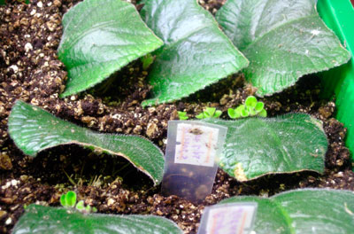

Относительно субстрата и емкостей для размещения черенков. В связи с тем, что ли-стьев было много, процесс их посадки растянулся на два вечера, у меня возникла мысль рассадить черенки в разные субстраты. Большую часть черенков я посадила в смесь, состоящую из: покупного грунта на основе верхового торфа с малыми вкрапле-ниями перлита /7-8 частей/, агровермикулита /2-3 части/, размоченного гидрогеля /2 части/ и древней пересушенной Пиксы («суперкомпост») /0,5 части/. Смесь не пропа-ривалась. Этой смесью набивались теплички 18х12 см по внутреннему обмеру, кули-нарной лопаточкой делались 6-8 углублений в субстрате под углом 45 градусов, глуби-ной 1 см. В такую тепличку размещалось 6-8 листовых фрагментов (в зависимости от их размера). Данный состав субстрата, емкость для размещения и групповое выращи-вание понравились мне больше всего - как по малоуходности, так и по результату (первые цветущие детки были именно из этих тепличек). По фото видно, что черенки посажены с загущением - для удобства рассаживания деток лучше бы их разнести. Но так черенок затеняет основание другого черенка, а в тенек идет приток ауксинов, что положительно влияет на корнеобразование.
Теплички быстро закончились, и остальные черенки были размещены в горшочках диаметром 8 см. Один горшочек - один черенок (хотя я видела несколько фото, когда в маленький горшочек помещается два черенка, вероятно, из-за экономии места). Часть горшочков была заполнена вышеуказанной смесью, но верхний слой высотой 2 см заменен на чистый промытый вермикулит, в других верхний слой высотой 2 см был заменен на чистый гидрогель. Все горшочки были помещены в большие длинные теплички. Вермикулит показал себя неплохо, черенки в него погружались глубже из-за неустойчивости (безусловно, его можно в чистом виде использовать только в условиях повышенной влажности, в тепличке или под пакетом, иначе моментально пересыхает). А вот эксперимент с гидрогелем чуть не закончился плачевно - вся погруженная в гид-рогель часть черенков отгнила. Процесс их вынимания из горшочков сопровождался прискорбным запахом. Естественно, черенки были обрезаны до здоровой части и пере-укоренены в первом варианте субстрата (никто не погиб). Ошибка, безусловно, заклю-чалась в перекрытии доступа к кислороду. Размоченные гранулы гидрогеля в чистом виде очень плотно прилегают к друг другу, зазоры между ними практически отсутству-ют. Создался аналог тяжелейшей размоченной глины. И если чьи-нибудь мощные корни могут недолго противостоять чистому гелю, то нежнейший черенок в анаэробных усло-виях быстро подвергся атаке бактерий, даже не помышляя о развитии корневой систе-мы. В общем-то вывод простой - не стоит увлекаться экспериментированием, если у вас ценные экземпляры растений в небольшом количестве. Опыты можно ставить, ко-гда растений много, или когда хуже уже не будет.
Все листовые черенки, независимо от емкости посадки, содержатся в условиях повы-шенной влажности (мини-теплички, пакеты). Что есть высокая влажность в тепличке-кулечке? Это уменьшение испарения с листовой пластины. А испарение - это жизненно важный процесс для растения, он влияет на всё.
В теплицах растения испаряют в 2-3 раза меньше, создавая органики вдвое больше. В нашем случае такой органикой будут однолистовые детки. Существует мнение, что по-добное содержание избалует растение, оно будет неженкой и капризулей. Может быть даже будет проведена аналогия с сенполиями - укореняют же их листы в пузырьках-пробирках без всяких тепличек. Я смотрю на данный аспект исключительно функцио-нально и рационально. Нам не нужно, чтобы листовой фрагмент тратил энергию на перекачивание воды в атмосферу и укреплял свой гипотетический иммунитет (у растений, если мне не изменяет память, вообще нет иммунной системы). Нам нужно, чтобы эта энергия направлялась на развитие хорошей корневой системы и образование однолистовых деток. Более того, этот фрагмент после выполнения своей функции отправится в мусорное ведро. Поэтому - влажность, влажность атмосферы и легкость, воздушность не слишком мокрого субстрата. Кроме того, давалась «подкормка» углекислым газом - как с помощью специального устройства (баллон с СО2), так и просто выдыхаемого в тепличку через трубочку воздуха.
В приведенных условиях корни у листового черенка начинают образовываться через две недели, детки начинают появляться через две с половиной - три недели, массово - через месяц с момента посадки листового черенка. Эти детки пока обеспечиваются всем необходимым от материнского листа.

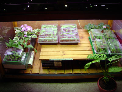

Освещение должно быть достаточно интенсивным. В моей восьмиламповой теплице горели две крайних лампы слева и две крайних лампы справа. Лампы - Fluora. Такое количество задействованных ламп было вызвано тем, что черенки стояли в 50 см от ламп. Если сделать расстояние 10-15 см, то двух ламп будет достаточно.

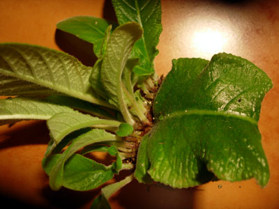

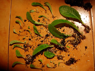

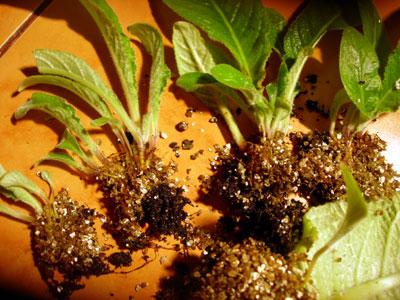

Итак, детки растут, растут кучно и начинают мешать друг другу. Отделяем их от листа . Средняя высота отделяемых - 3-5 см. Конечно, имеются и отклонения - и 12 см, и 1-2 см.
Существует практика, аналогичная выращиванию деток сенполий - от фрагмента листа отделяются детки и он вновь высаживается. Я это не практиковала, т.к. деток и так получилось слишком много. Когда смотришь на маленький лес из деток, непонятно, как их можно разделить, не повредив. Я решительно отломила материнский лист так, как разламывают надрезанную булочку. Иногда лист отламывается полностью, с корневой системой, иногда отламывается у основания - тогда приходится отковыривать кусочки материнской корневой - маленьким деткам она уже ничем не поможет, пора развивать свою собственную. Затем лес деток так же разламывается пополам и разбирается с краев по одной штучке. Оцениваем свои площади, задачи и потребности, количество свободных горшочков и субстрата и начинаем рассаживать самых достойных (для ценных сортов - всех подряд).

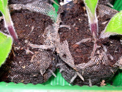

Я рассаживаю в т.н. торфяные таблетки Jiffy, последний раз попробовала рассадить в торфяные горшочки этой же фирмы, заполненные замечательным мелкоизмельченным верховым торфом от другой фирмы (Greenworld). Посмотрим, что получится. А пока торфяные таблетки радовали и радуют моих питомцев. Замечательный кислородный режим - безо всякого дренажа кислород поступает со всех сторон. Хорошая, мелкоиз-мельченная, но не плотная структура субстрата, замечательная влагоемкость (меня терзают смутные сомнения, что там содержится не только торф, но и кокосовое волокно). Конечно, эти свойства оптимально проявляются тоже в тепличке, в условиях повышенной влажности. Опять встает вопрос об изнеженности. Но что нам требуется от однолистовой детки? Почти то же самое, что и от листового черенка - сформировать хорошую корневую систему и быть носителем точки роста. Всё. Потом этот изнеженный листик отомрёт, как и все листья на свете. А новые листья будут формироваться в ка-ких нам угодно условиях. Вопрос об адаптации детки? Он не слишком актуален при вы-ращивании в мини-тепличке, если масштабы незначительны - адаптация облегчается простым сдвиганием крышки теплички с постепенным увеличением зазора. Влажность уменьшается не резко, а плавно - эта практика пришла из выращивания таких дачных растений, как лобелии, петунии и примулы.
