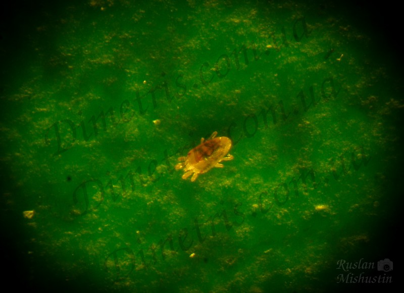

Красный плоский клещ (плоскотелка оранжерейная)Brevipalpus obovatus
Красный плоский клещ (плоскотелка оранжерейная)Brevipalpus obovatus вид сбоку.
Красный плоский клещ (плоскотелка оранжерейная)Brevipalpus obovatus на листе сенполии
