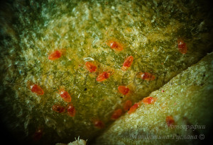

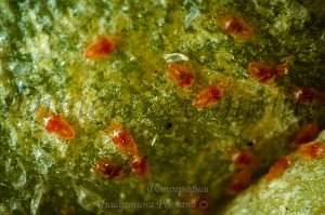

Самка. Тело кирпично-красного цвета. Длина до 0,33мм, ширина до 0,18мм. Кактусовая плоскотелка имеет два конических выроста над педипальпами.
Самец. Тело до 0,28 Х 0,14 мм. Наибольшая ширина в районе поперечного шва на спине. На кончике брюшка крупные анально-генитальные клапаны треугольной формы, на каждом из которых находятся по 3 короткие щетинки.
Нимфа. Отличается от взрослых особей размерами и наличием четырех пар широких приплюснутых щетинок на задней части брюшка.
Яйца. Красные. Продолговатой формы.
