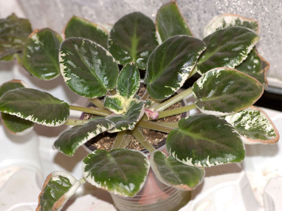

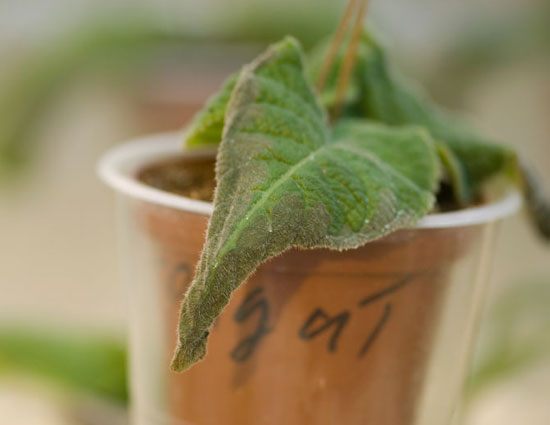

1) Токсикоз от микроэлемента бор
При обработке сенполий борной кислотой с концентрации 1 г на 1 литр воды.
Типичный краевой некроз. Отмирают края у старых и средних листьев, точка роста страдает меньше всего. Цветоносы также не страдают.

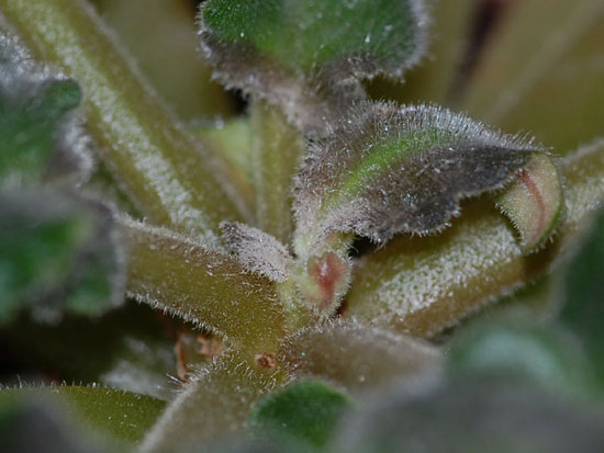

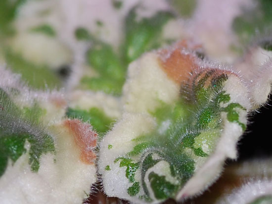

2) Химические ожоги. В данном случае от БИ-58 с нормой расхода
3 мл на 1 литр воды. Опрыскивание.
Отмирание ткани наблюдается в течение трех дней. Затем следует заражение вторичной бактериальной инфекцией. При обработке контактными препаратами уже через неделю отмирание тканей прекращается. Все что осталось не пораженным, как правило, больше не страдает.
При применении системных ядохимикатов (Маршал, Актара и т.д.) на сенполиях и стрептокарпусах может наблюдаться сосудистый бактериоз через две недели после применения в течение двух месяцев.

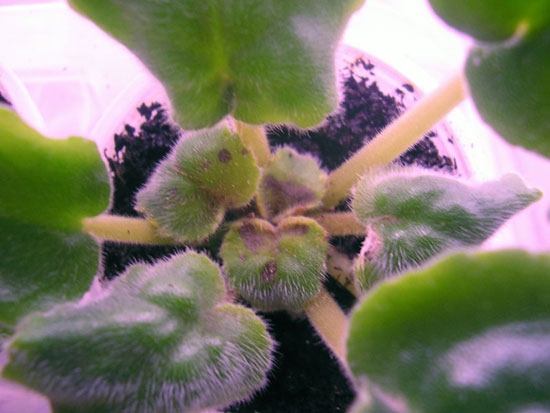

5) Агрессивные газы
Токсикоз, или даже химические ожоги от агрессивных газообразных соединений, продуктов тления, горения органических соединений (в данном случае - обычных дров):
Газовое отравление. Токсикоз растений.

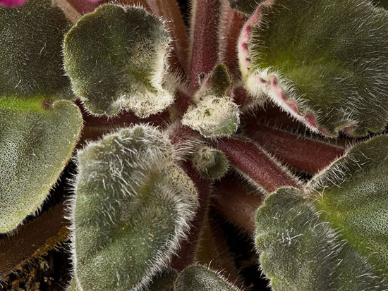

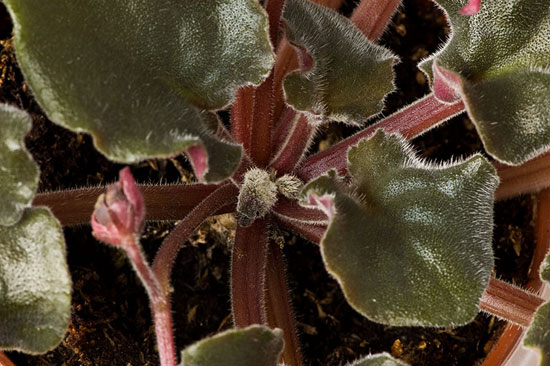

6) Хелат железа
Токсикоз. Полив 3% хелатом железа.
Прошла неделя.
Корневая система почти не пострадала. Нагнетание корневой отравляющих веществ повлияло, прежде всего, на точку роста. Явная начальная стадия токсикоза.
(Трилон -Б - это буфер, органическая соль натрия, он связывает соль железа и делает железо хелатным.)
Считаю, что именно хелатирующее соединение и продукты его разложения (в данном случае - трилон-Б) и является главным отравляющим веществом. Все 5 розеток сенполий, участвующих в данном опыте, выглядят одинаково. Старые и средние листья в тургоре и без изменений. Страдает, первым делом, точка роста.
Затем отравление переходит и на средние листья сенполий и далее на старые. Растения погибают.
