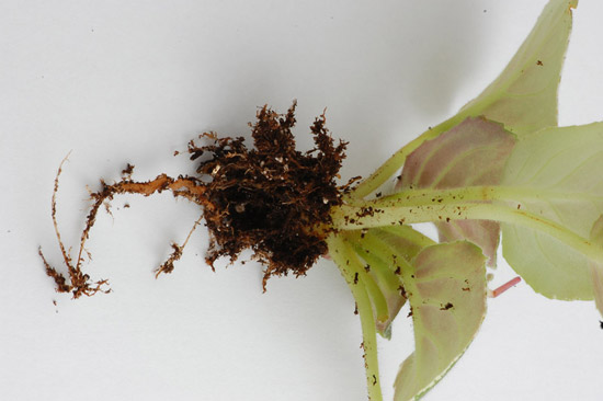

 Корни фиалки, зараженной нематодой
Корни сенполии, пораженные нематодой
 Корни сенполии, зараженной паразитическими нематодами.
При лабораторном анализе этой фиалки в фрагменте корня размером 1 см было выявлено более сотни личинок паразитических нематод.

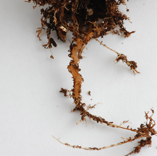

Корни фиалки, зараженные нематодой
Если корни фиалки без таких утолщений, как на фото выше, если корни фиалки беленькие и пушистые, без гнилей, то не нужно беспокоиться и что-то искать.
Если есть утолщения, то нужно эти утолщения препарировать.
