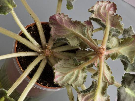

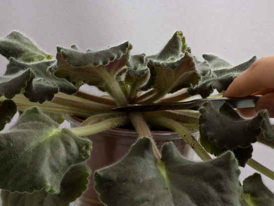

1. Срезаем верхушку фиалки так, чтобы оставить на «пеньке» хотя бы один ряд листьев:
Срезаем верхушку фиалки химеры

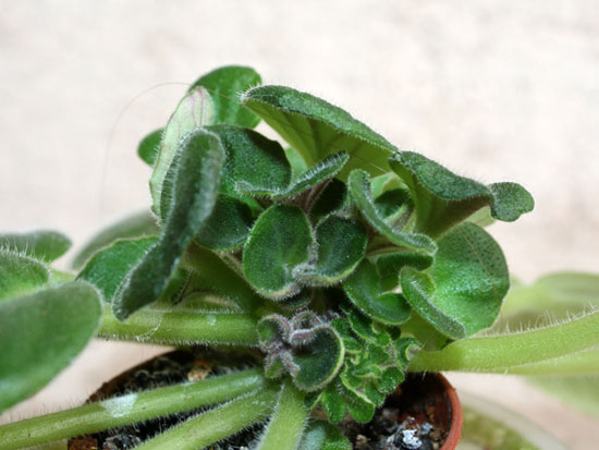

Пасынки сенполии химеры Rob's Monkeyshines:
С момента срезания верхушки прошло около 2,5 месяцев. Некоторые пасынки уже можно срезать и укоренить.

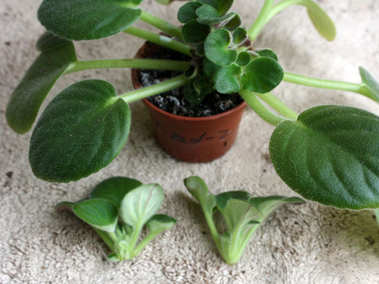

Снимаем два наиболее крупных пасынка сенполии химеры для укоренения в тепличке, остальные пусть ещё подрастут. Впоследствии с ними проделываем то же самое.
Отделяем пасынки фиалки химеры

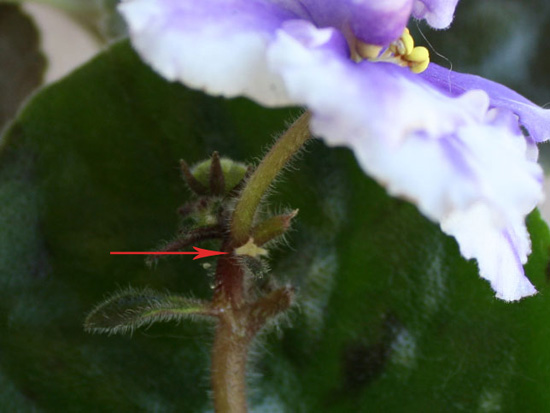

ЕК-Версаль. Единственный цветок с химерной расцветкой. Предпринята попытка закрепить эту расцветку. Фотография сделана через 2 недели после обработки пастой. Маленькая детка в пазухе
1. Набираем на кончик зубочистки или медицинской иглы пасту. Наверное, «набираем» - это слишком громко сказано, потому что для обработки необходимо совсем малое количество гормональной пасты, буквально чуть подцепить на кончик острия предмета, которым будем наносить царапину в область пазухи прилистника цветоноса химеры. Здесь применимо правило: лучше меньше, чем перебор, ведь концентрация цитокинина в пасте достаточно высока. Избыток гормона чреват тем, что вместо «деток» начнут расти бесформенные наросты.
2. Острием иглы или зубочистки с пастой делаем обработку пазухи цветоноса. Нужно попасть в саму пазуху - т.е. точку, от которой прилистник растет от цветоноса. И постараться сделать лёгкий укол, другими словами, слегка царапнуть кожицу пазухи.

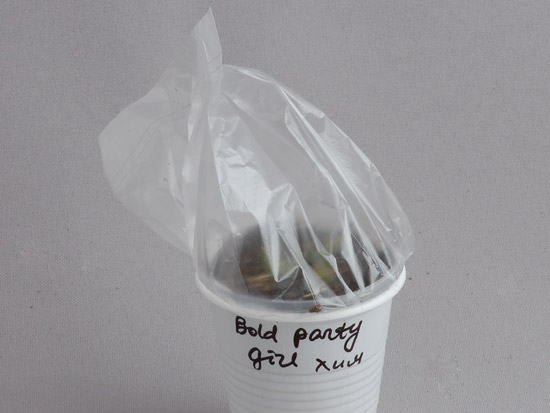

4. С одного цветоноса фиалки получается от 2 до 5 деток. Когда «детки» на цветоносе сенполии химеры достигнут 2-4 см, их можно срезать и укоренить. Укореняем их точно так же, как и обычные, необработанные гормоном, цветоносы - в таблетке Jiffy-7; сфагнуме; субстрате, подходящим для сенполий. Мне нравится вариант - мох-сфагнум + песок. Ставим в тепличку на укоренение.
Цветоносы химеры укореняются в тепличке
