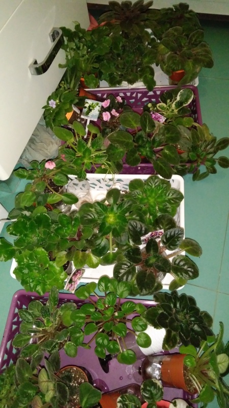

По виду они довольно здоровенькие.
фиалки после обработки

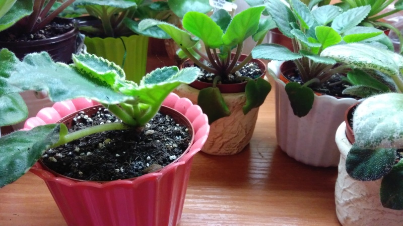

СообщениеДобавлено: Чт Дек 01, 2016 15:24    Заголовок сообщения: Ответить с цитатой
У этой полумини джолли-растрепки( сидит в шестерке) на полке с подсветкой постоянно подгнивают листики, уже шейка оголилась

svetilla писал(а):
Эта проблема только на стеллажах, где жарко(25-26). На подоконниках (20-22 градуса)такого нет.
И, какие выводы делаете?
Каким градусником мерите температуру, в каком месте , в какое время?
Сообщения: 21402
СообщениеДобавлено: Чт Дек 01, 2016 20:08    Заголовок сообщения: Ответить с цитатой
svetilla, на фото субстрат выглядит очень-очень влажным. Может ли такое быть, что Вы поливаете слишком обильно?

Сообщения: 25572
СообщениеДобавлено: Чт Дек 01, 2016 21:19    Заголовок сообщения: Ответить с цитатой
Измерьте температуру сверху листьев фиалки при включенном освещении.
Это я пришла, полила, стараюсь сейчас по чуть-чуть, проблемные с клизмой, так как после каждого полива опять начинается...
svetilla
Зарегистрирован: 30.11.2016
Сообщения: 18
СообщениеДобавлено: Пт Дек 02, 2016 07:47    Заголовок сообщения: Ответить с цитатой
На листьях 25.5, ночью 23, а к чему это?
