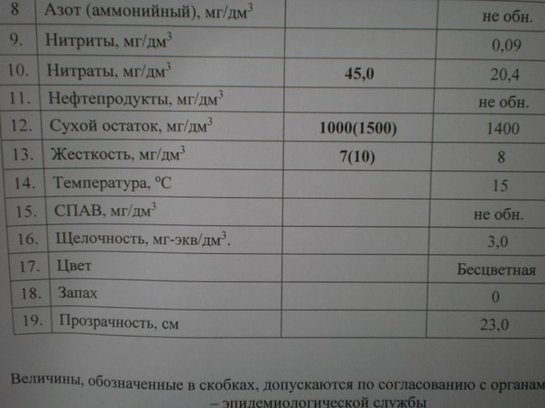

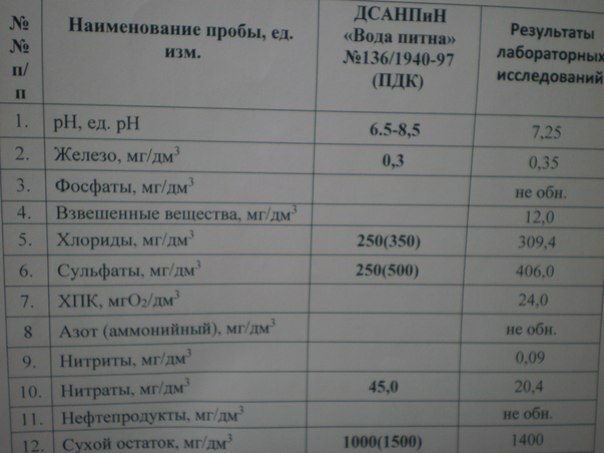

Прошу помощи по воде. Ситуация такая: боевые действия...город без воды был летом 4 месяца, стали бить скважины. От скважинных вод у меня пропадали растения. Самую важную для меня часть фиалок сохранила. И вот опять в городе нет воды, будет видимо очень не скоро. Запасы воды из крана иссякают. Есть скважина с такими показателями, подойдет?

СообщениеДобавлено: Пн Фев 09, 2015 12:57    Заголовок сообщения: Ответить с цитатой
Мне кажется велика жесткость и PH. Я, правда, не специалист. Есть ли возможность пропустить эту воду через фильтр и подкислить?

Повитруля
Вода жесткая, но не критически.
Придется чаще пересаживать.
