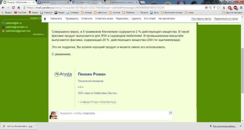

Пришел ответ от изготовителя Моспилана в России, компании Arysta Life Science.
Получается, что нужно просто увеличивать количество грамм на литр в 10 (!) раз. Тоже не понимаю, зачем нашим растениям кроме нужного в трудный момент ацетамиприда получать 98% неизвестно чего. Мой дополнительный вопрос насчет состава остальных 98% вещества как бэ не заметили.
