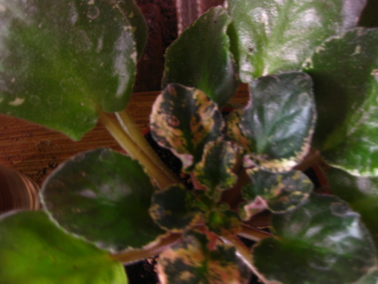

Здравствуйте уважаемые форумчане !
Обращаюсь к вам за помощью.
Пересадила фиалочки и теперь у некоторых растут странные серединки, листики как бы покрученые , плотные и центр забивается. Лысеватости и сильной запушенности не особо наблюдается.
Была проблема.Из-за моей травмы не было возможности передвигаться и ухаживал за цветами муж. Поливал...типа поливал. Короче, когда стала к ним подходить уже, многие были конкретно пересушены. Реанимировала и капельным поливом и погружением, кому как повезло. Некоторым спастись не удалось.
Подскажите, пожалуйста ,в чем причина такого поведения вновь растущих листиков, пока ничем не кормила, посажены в Классман +перлит+грунт для сенполий+ мох резаный. Стоят под лампами, свечу 12-14 ч в сутки. Или это вредитель...клещ??????????
Буду благодарна за отзывы и советы.

СообщениеДобавлено: Вс Янв 27, 2013 21:30    Заголовок сообщения: Ответить с цитатой
И еще одно фото проблемки

Сообщения: 25540
СообщениеДобавлено: Вс Янв 27, 2013 22:14    Заголовок сообщения: Ответить с цитатой
Не похоже на клеща.
Больше похоже на увеличение светового дня вместе с улучшением условий содержания Smile)) Новые листья растут быстрее, чем нужно.
Уменьшите длину светового дня до 11 часов пока листики не распрямятся.

СообщениеДобавлено: Пн Янв 28, 2013 00:52    Заголовок сообщения: Ответить с цитатой
Я бы тоже сказала, что похоже на избыток света. У меня было нечто похожее на стеклянном стеллаже при 12-14 часовом освещении, точно также листья покрутило, пришлось уменьшать длину светового дня.

СообщениеДобавлено: Пн Янв 28, 2013 18:36    Заголовок сообщения: Ответить с цитатой
Больше похоже на увеличение светового дня вместе с улучшением условий содержания Smile)) .
Бывает и такое ....шо занадто, то не здраво Smile
Спасибо за подсказку - откорректируем.
Sea Green спасибо. У меня еще новые лампы недавно поставлены.
