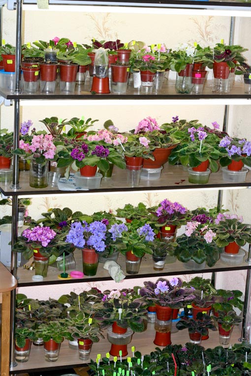

Orijana писал(а):
за счёт чего стеллаж, как пишет nayavu, такой устойчивый
У меня похожий стеллаж, длина 1.30, ширина 50 и высотой до потолка. ( 2 светильника на полку по 36w). Устойчивый , наверно за счет своего веса и ширины полок. Хотя 60 см было бы лучше, как раз на 3 ряда фиалок-стандартов(если их в шахматном порядке размещать), а так 3 ряда не помещается... Полки нанизаны на металлические трубки, т.е.по высоте можно регулировать.
не прибрано правда...

LenOK, удивительно, каким совсем небольшим смотрится 1.30 метра на фото... Я так поняла, что за счёт того, что у вас полки нанизаны прямо на трубы, дополнительных труб между полками для стабилизации конструкции не нужно.

Коварные нюансы стеллажа nayavu: если вы делаете полки 1,30, то ширина стеллажа будет 1,40 (за счет боковых креплений полок). У меня это было существенно. Насчет устойчивости, стеллаж стоит довольно уверенно, но если на него слегка надавить, вы почувствуете как он качнется, я по этому поводу не переживаю, т.к. у меня он зажат между 3 стенами, но у вас... Из конструкции nayavu я изменила только высоту стеллажа (уменьшила на 20см) и сделала равное расстояние между полками.
