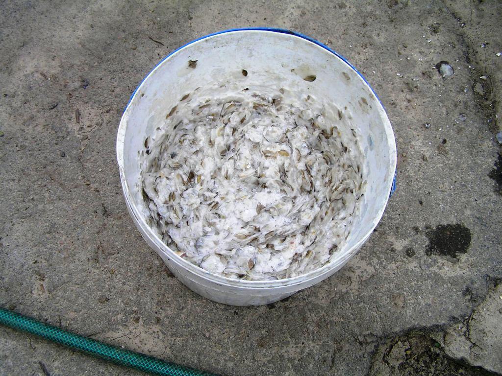

И ЕЩЕ
Оставлено в недоступном для детей и кошек месте
 Размер файла:  167,25 КБ
 Просмотров:  8344 раз(а)
Начинается реакция-чешуя покрылась белыми пузырями

Вот фигня! Оказывается надо подгружать картинки в обратной последовательности... Но не беда,думаю понятно.
Предвижу вопрос,поэтому отвечаю сразу: на т.н.промышленной рыбной или костной муке указано содержание-белок,протеин и т.д. Как корм животным-понятно!Аз зачем нам белок,чтобы горшки смердели? И вообще неизвестно из чего она состоит. Неизвестно и то,что из этого всего получится. А если получится-идея Пашина,доработка-использование чешуи-мои. Запатентую Laughing Короче: Поживем-Увидим!!!
Продолжение-через неделю. (если чешуя полностью не растворится Laughing )
