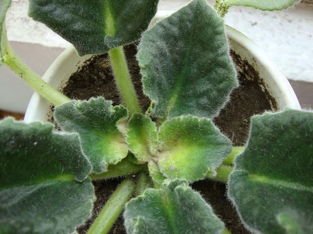

СообщениеДобавлено: Пт Май 13, 2011 14:35    Заголовок сообщения: вредитель или болезнь ? Ответить с цитатой
Прошу помощи ! Подскажите , пож-та, что с моими фиалками , и что мне делать : лечить, травить или выбросить . Заранее спасибо ! Жду с нетерпением !

СообщениеДобавлено: Вт Май 17, 2011 11:14    Заголовок сообщения: Ответить с цитатой
фот мои страдалицы -
 Размер файла:  150,36 КБ
 Просмотров:  9640 раз(а)

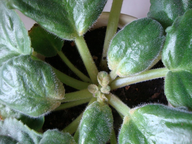

СообщениеДобавлено: Вт Май 17, 2011 11:23    Заголовок сообщения: Ответить с цитатой
и вот такая беда -
 Размер файла:  153,72 КБ
 Просмотров:  9635 раз(а)

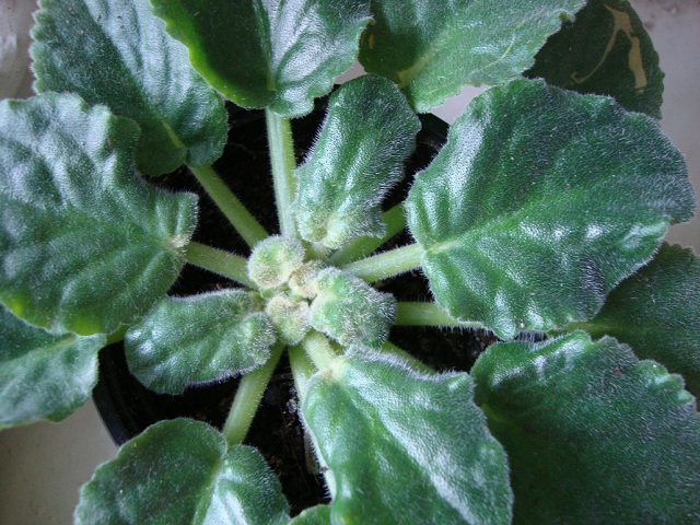

Пож-та , помогите ! что делать ?
если клещ , то фитоверм подойдет ? У нас в продаже есть все самые токсичные препараты ! Ничего безопасного ! Жду ! Спасибо!
Еще - вот узнала что племяшка полила фиалки остатками удобрений для орхидей .(она у меня очень ,,предприимчатая,,) Могло ли это так повлиять ?
еще одна -
 Размер файла:  166,23 КБ
 Просмотров:  9625 раз(а)

Jarcov Diana
Это очень четкая и очень явная картина клеща, тут не нужен никакой микроскоп для подтверждения.
Фитоверм подойдет, обрабатывайте. Выбрасывать не нужно, они выздоровеют!
