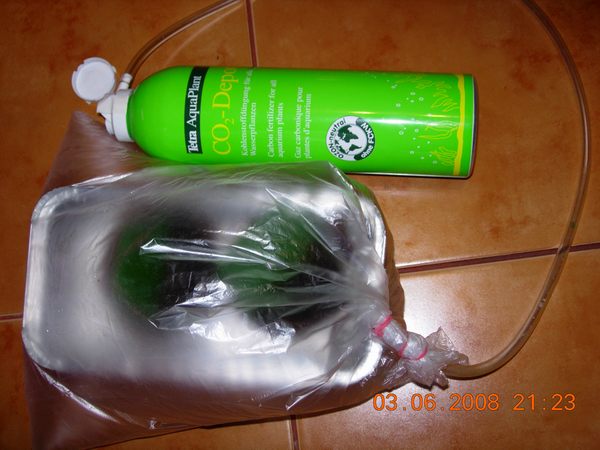

А как вы ее туда запихивали, углекислоту?
С помощью вот такого балончика (куплен в аквариумном магазине, предназначен для подкармливания подводных растюх через диффузор).
Но можно не мудрствовать лукаво , а задержать дыхание на минутку, сделать выдох в пакет с контейнером и завязать пакет резиночкой или, лучше, такой плоской проволокой защипнуть. Концентрация СО2 в пакете будет весьма прилична по сравнению с атмосферой (смотря на сколько задерживать дыхание Mr. Green ). Я это практикую на дачной рассаде, весьма довольна и рассада, и я Cool
Баллон с СО2
 Размер файла:  45,05 КБ
 Просмотров:  15580 раз(а)
Сообщения: 25606
СообщениеДобавлено: Чт Мар 06, 2008 21:58    Заголовок сообщения: Ответить с цитатой
Мы примерно тоже самое делаем, когда пакет надеваем на стаканчик с листом или деткой. Мы туда дуем. И пакет расправляется и % СО2 повышается. И влажность поддерживается. А сколько времени Вы не заглядываете свой этот пакет, чтоб не поливать?
