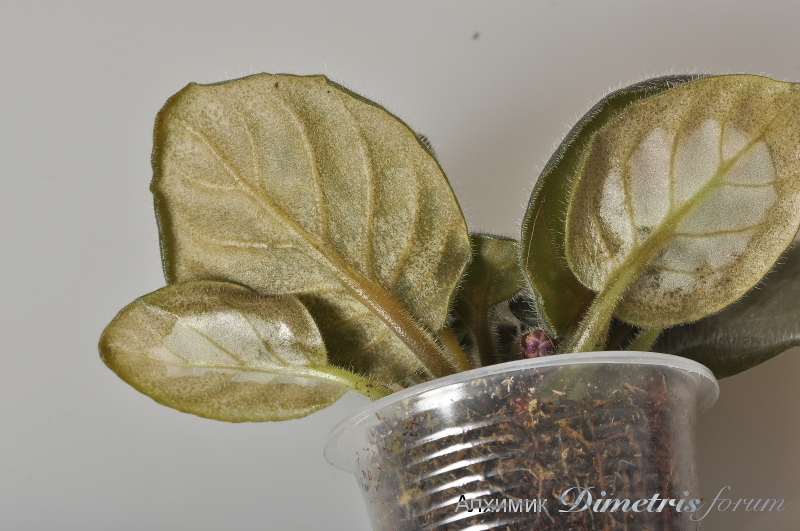

Недавно получили обратно посылку со стрепсами, бегониями и фиалкой. (не пропустили на таможне и посылка пару дней лежала в неотапливаемой камере хранения)
Видать посылка где-то подмерзла, потому что фиалка пострадала необратимо. Причем видать подмерзли уже несколько дней назад, потому что началась уже бактериальное поражение.
А вот стрепсы и бегонии совсем не пострадали. Все бодренькие, никаких признаков подмерзания.
Фиалка же вялая, а на нижней стороне листьев видны уже необратимые поражения. Центр фиалки и стволик тоже вымерзли.
Нетронутые морозом ткани остались только на некоторых листьях посередине.
Для меня лично новость, что бегонии более устойчивы к холоду, чем фиалки.
