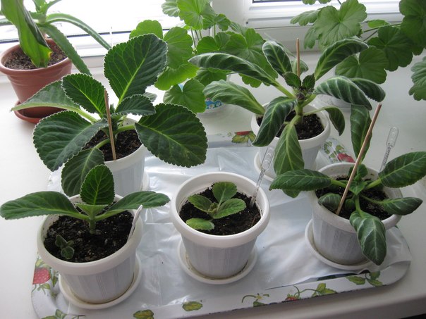

Вот все мои глоксиньки...они у меня второй гд тока...все стоят на одном месте в одинаковых условиях...но у двух листья загнулись (скрутились) внутрь.....от чего???? а у других всё нормально. Условия повторюсь абсолютно одинаковые.

У меня так парочка тоже чудит ,в этом году.Причом все остальные нормальные .
Грешу на аномально жаркую весну.
Листья могут закручиватся от перелива,недалива,сухого воздуха,сквозняка,перекорма удобрением,вредителей и от особенности сорта(в особености тигрины).
Вы их не "раскрутите"на цветении это не должно сказатся.
После цветения ,я бы обрезала под корень,пересадила и переставила в другое место.
