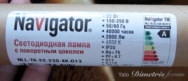

Поставила на пробу в апреле на один стеллаж светодиодные лампы, о которых писала на 20 странице. Прошло 4 месяца и теперь постепенно меняю на них всё освещение.
Фотография стеллажа сделана сегодня.
Расстояние между полками не меняла.

Yalo
Возраст: 68
Сообщения: 1088
Откуда: Москва, Россия
СообщениеДобавлено: Ср Окт 01, 2014 22:26    Заголовок сообщения: Ответить с цитатой
У меня марка "Navigator". Пример цветения под ними.

Yalo, добрый день.
Скажите пожалуйста, какие светильники используются под такие светодиодные лампы? Можно ли использовать светильники для люминесцентных ламп?
