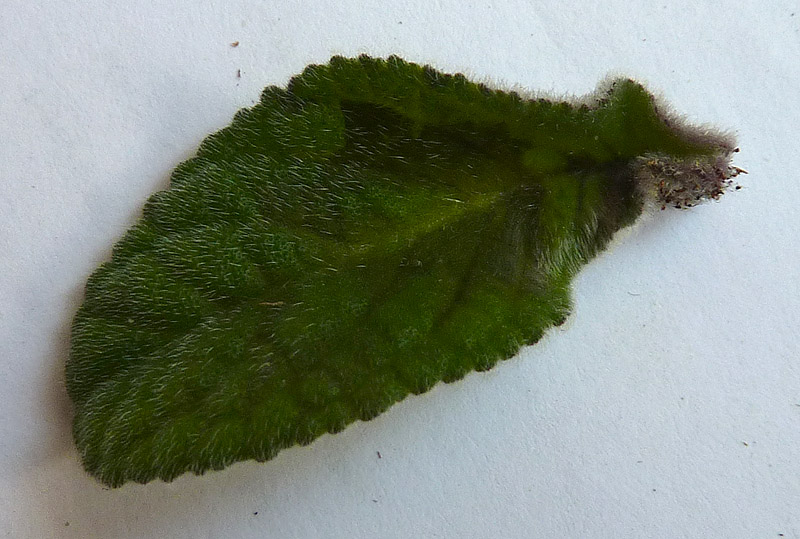

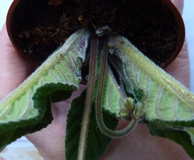

Сейчас посмотрела внимательно листья снизу, почти все по жилкам как подломленные, жилки местами утонченные, и все это ближе к точке роста (см. фото). И еще удалила и сфотографировала самый маленький листик - пятна какие-то на нем и с обратной стороны тоже плохо выглядит. Может, это не залив вовсе, а что-то другое (болезнь или клещ какой)? 2 недели назад поливала Фитоспорином.

Сообщения: 25605
СообщениеДобавлено: Сб Май 12, 2012 18:00    Заголовок сообщения: Ответить с цитатой
это гниль, очень похоже на залив или на высокую температуру.
ksusha777
Зарегистрирован: 29.04.2012
Сообщения: 30
СообщениеДобавлено: Сб Май 12, 2012 18:53    Заголовок сообщения: Ответить с цитатой
Значит все-таки залив, спасибо! Температура у нас сейчас 16-18 градусов Smile Подскажите, у него еще есть шансы выжить или вряд ли? Ему все хуже и хуже... и так все быстро... Sad((
Юлия
Зарегистрирован: 14.09.2007
Сообщения: 1399
Откуда: Киевская обл
СообщениеДобавлено: Вс Май 13, 2012 17:14    Заголовок сообщения: Ответить с цитатой
Сажайте лист заново. Самый большой от здоровой ткани.
По-моему похоже на бактериальную корневую гниль, хотя обычно она развивается при экстремально высоких температурах. Но могу ошибаться, так как подобное видела только на фиалках и то очень давно.
