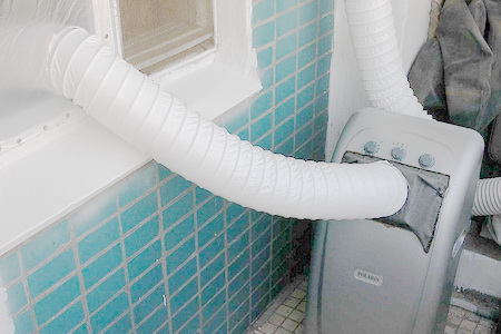

Кто что знает про мобильные кондиционеры? Говорят они по цене дороже чем стационарные, но если платить за установку последнего, по цене получится то же самое.

Мобильные кондиционеры имеют самый низкий КПД.
СообщениеДобавлено: Пт Фев 04, 2011 19:28    Заголовок сообщения: Ответить с цитатой
У нас на работе был мобильный кондиционер. Ерунда полная. От него идёт труба, которую надо то ли в окно засовывать то ли дыру в стене под неё делать Very Happy

Ну ему же нужно куда-то тепло отводить, или на улицу, или в коридор, чердак-куда угодно. А то вместо холода у Вас там будет сауна. Mr. Green

Вот это агрегат ...

Ну этот монстр специально вынесен на балкон, чтобы голова от движка не болела, тк у таких выхлоп один и стоит он в помещении.
