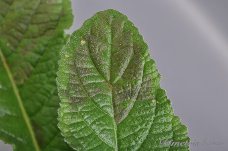

Такие едва заметные более темные пятна могут появляться на листе при переувлажнении, пониженной температуре и повышенной влажности воздуха.
Чтобы избежать вторичной бактериальный достаточно снизить влажность воздуха.

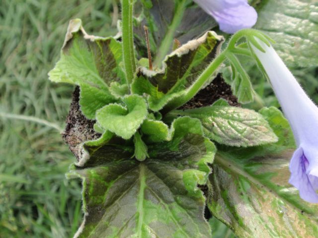

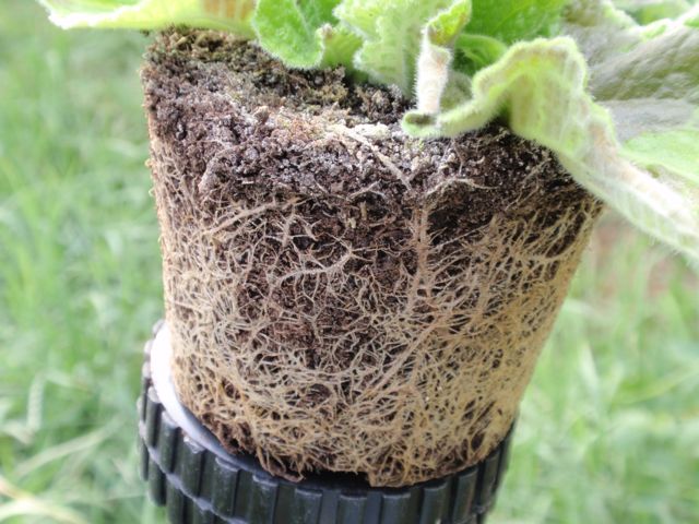

Сообщения: 25600
СообщениеДобавлено: Пн Июн 21, 2010 14:09    Заголовок сообщения: Ответить с цитатой
Еще проблема переувлажнения стрептокарпуса.
Когда происходит заполнение жидкостью межклеточного пространства.
Т.е. осмотическое давление, нагнетаемое корнями выше стойкости стенок клеток. В результате происходит заполнение жидкостью всего межклеточного пространства и повреждению стенок клеток.
Сначала это выглядит как "масляные пятна, затем может происходить бактериоз в результате нарушения целостности клеток.
разрушения хлорофилла и т.д. вплоть до полного отмирания поврежденных частей тканей.
Способствует:
1) засушивание и сильный затем полив. корни начинают нагнетать влагу и не могут вовремя остановиться, избыточное осмотическое давление давление нарушает целостность клеток
2) избыточный полив в сочетании с большой влажность воздуха.
Это может быть избыточный полив на ночь, в дождь и т.д. Ночью при понижении температуры влажность воздуха может сильно возрасти.
Также такое может быть в тепличках.
Это не очень страшно., достаточно придерживаться нескольких правил.
Не поливать сильно во влажную погоду, и на ночь, если ночи холодные.
Отказаться от тепличек, если это возможно.

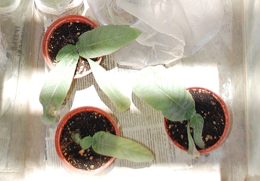

СообщениеДобавлено: Пн Июн 28, 2010 04:16    Заголовок сообщения: Проблемы со стрепсом. Ответить с цитатой
Здравствуйте, уважемые форумчане. Помогите пожалуйста, гибнут стрепсы неотвратимо. Сатарюсь не переливать, подсушивать. У нас сейчас жарко- пересадила и перенесла под кондиционер и пол диодную лампу- процесс гибели продолжается..не знаю что делать.. Sad

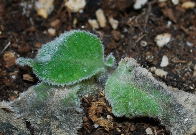

СообщениеДобавлено: Пн Июн 28, 2010 04:30    Заголовок сообщения: Ответить с цитатой
за 2 дня стало еще хуже

СообщениеДобавлено: Пн Июн 28, 2010 10:28    Заголовок сообщения: Ответить с цитатой
Я бы этот стрепсик вытащила из земли, убрала бы все плохие листья и корни, главное, чтобы осталась точка роста (эти 2 зеленых листика), и посадила бы в новую землю в маленький горшочек и накрыла бы стеклянной банкой. Поставить на подоконник, но только не на прямой солнце. Шансов не много, но они есть.
Сообщения: 25600
СообщениеДобавлено: Пн Июн 28, 2010 11:00    Заголовок сообщения: Ответить с цитатой
Alisa.Z
что за сорт?
какая температура в помещении?
Какое освещение?
Корешки есть?
Какой субстрат?
На детке признаки переувлажнения.
Пересадить в маленький стаканчик в полувлажный субстрат и накрыть.
Температура не выше 25 градусов.
Такая детка должна расти в маленьком стаканчике.
Сообщения: 25600
СообщениеДобавлено: Пн Июн 28, 2010 11:06    Заголовок сообщения: Ответить с цитатой
еще мне не нравится земля. Если есть сфагнум, то уж лучше посадить в чистый измельченный сфагнум.
Ну а если жара выше 30 градусов, то причина именно в ней.

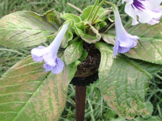

СообщениеДобавлено: Пн Июн 28, 2010 16:43    Заголовок сообщения: Ответить с цитатой
У меня проблемма с этим кустом, была хорошо подсушенна земля - я обычно полила , может чуточку больше чем обычно и к вечеру на улице задождило , несколько дней влажно и относительно прохладно было...
заметила проблему , отставила , думала инфекция какая , потом посмотрела ваши фотки про
поняла , что это мой случай
Rolling Eyes , когда вредителя в зеркало увидеть можно ...
Подскажите, пожалуйста , что делать что бы этому растению помочь прийти в нормальное состояние .
Вот такое с ним на данный момент , перелив был с неделю назад , ком земли подсушила , но чем помочь ему можно ? Листья чернеют ...
 Размер файла:  66,33 КБ
 Просмотров:  21416 раз(а)
 Размер файла:  56,56 КБ
 Размер файла:  58,71 КБ
Сообщения: 25600
СообщениеДобавлено: Пн Июн 28, 2010 17:15    Заголовок сообщения: Ответить с цитатой
Ничего уже не сделать. Сильно пораженные участки листьев потихоньку отомрут
Полив обычный. сильно не засушивать и сильно не переувлажнять. Некоторые сорта более подвержены этой проблеме, а некоторые сорта более стойки и никогда такой проблемы не бывает.
