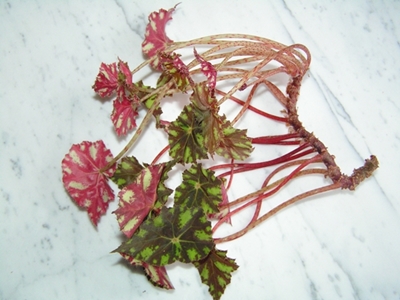

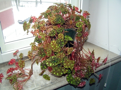

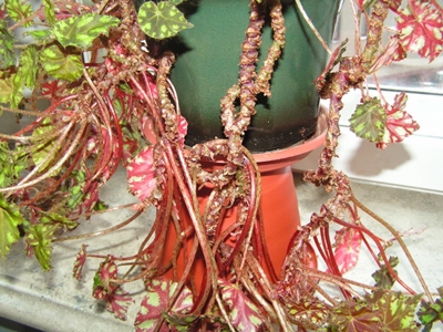

Здравствуйте, Елена.
Несколько лет у меня живет бегония. Я пересаживала ее весной и один раз даже делила куст. Очень хрупкие листья и длинные стебли, и я боялась все переломать. Так, собственно, и случилось, но она оправилась от повреждений.
Этой зимой куст очень оголился, а побеги стали отсыхать в местах соприкосновения с горшком. Я отделила несколько кусков и думаю теперь, что со всем этим делать.
Посоветуйте, пожалуйста, как быть.
У меня три варианта:
- подождать до весны и пересадить весь куст в свежую землю .
- обрезать побеги и ждать нарастания новых
- посадить отрезанный кусок (если можно укоренять такие отростки).
С радостью последую Вашему совету и варианту.
Я-то думала, что это какая-то плетистая форма бегонии (извините, если думаю глупости) и не заглубляла оголившиеся побеги.
Каждое лето куст хорошо обрастал листвой, и я не задумывалась сильно на его счет.

Можно ли укоренить весь кусок, или часть, или верхушку?
