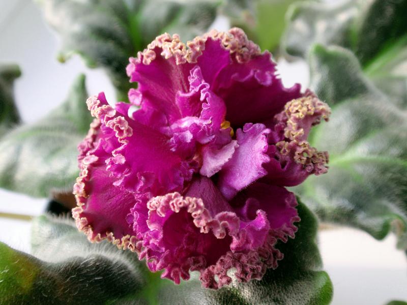

Сегодня выкараулила немного солнышка Very Happy дни все пасмурные стоят, а тут на немножко выглянуло, так я скорее за фотик!
Сделала снимки на приоритете диафрагмы, ISO-100, фотик на штативе, задержка спуска на 5 секунд. Освещение естественное (юж. окно)+ верхнее 4 лампы дневного света на потолке в небольшой всей белой комнате (ванная).
зайди в настройки. режим управления снимками
тут несообразила где, в фотике эти настройки делать, все это в редакторе сделала на компе.

Те же растения снятые компактом. Пока компактом мне удобнее снимать, он меньше и ракурс легче выбрать, но хочется что бы на зеркалке были фото лучше чем эти компактом снятые.
Паша, подскажи что можно изменить в сторону улучшения фотографий при сьемке зеркалкой?
Rockin' Robin-химера
 Размер файла:  51,63 КБ
 Просмотров:  26123 раз(а)

Сообщения: 25508
СообщениеДобавлено: Пн Янв 07, 2013 17:48    Заголовок сообщения: Ответить с цитатой
Ты диафрагму выставила 11?
Зум поставила на 40?
Не понял, что ты не нашла в настройках?
Если фотаешь зеркалкой и берешь JPEG, то тебе просто необходимо настроить этот JPEG. Не в фотошопе, а в самом фотике.
Поэтому как твоя камера переконвертирует RAW в JPEG с автонастрйками, которые не обязательно подходят для цветов. И уже в фотошопе исправления не дадут то, что сама камера уже потеряла при первичной конвертации.
Поэтому, если хочешь делать зеркалкой JPEG более менее нормальный , тебе придется зайти в настройки и настроить этот JPEG
Посему разбирайся.
выставляешь:
Насыщенность поставь на норм
Оттенок поставь на норм
Яркость поставь на норм
контрастность чуть увеличь процентов на 25- 50% ( здесь нужно попробовать в двух вариантах
резкость тоже увеличь процентов на 50% а можешь даже попробовать и больше на максимум. Здесь тоже нужно попробовать в двух вариантах
Включи Активный D-Lighting, если он у тебя есть. У Никона он очень хорошо работает.

не могу сообразить как именно и где настроить этот JPEG, у меня он только в виде-хорошо, средне и т.д буду разбираться
Сейчас пришлось нагородить ламп, вот такое сооружение...
 Размер файла:  42,32 КБ
 Просмотров:  26046 раз(а)
 Размер файла:  56,37 КБ
как такой результат?
