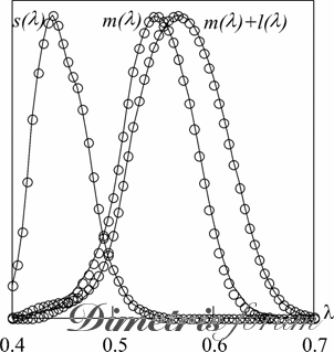

Если ты хочешь настоящие полутона, то давай еще раз проанализируем , как к этому прийти.
Исходим из того, что все матрицы не совпадают по фотосенсорам с человеческим глазом.
Возьмем опять же графики чувствительности Никона, Кенона, и человеческого глаза
Человеческий глаз
 Размер файла:  23,6 КБ
 Просмотров:  30346 раз(а)
Нормализованные графики чувствительности человеческих клеток-колбочек различных видов (К, С, Д) и клеток-палочек (П) к различным частям спектра. NB: ось длин волны на данном графике логарифмическая.

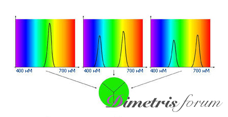

И мы увидим, что они не просто не совпадают, а просто жуть как не совпадают.
Но идем дальше.
На этом рисунке нарисованы восприятие одинаково зеленого света глазом при различном спектральном излучении. И таких различного по спектру света, но воспринимаемого одинаково глазом можно нарисовать бесконечное количество. Не 2-3 и не десять, и даже не сто, а бесконечное количество. И это только простой зеленый цвет, и мы еще не затрагивали более сложные оттенки
И проблема в том, что матрицы фотоаппарата все эти одинаковые зеленые цвета для глаза будут рисовать по разному, потому что у них чувствительность фото сенсоров отличная от человеческого глаза по всему спектру. А это значит, что никакое форматирование в Jpeg ни с какими цветовым пространством отобразить все полутона просто не сможет никогда. Это согласно математике и физике не возможно. Остается только с этим смириться. Нет такой камеры и не будет.
Корректировка по одним точкам собьет корректировку в других точках.
Еще раз хочу обратить внимание, что цветовое пространство трехмерное. Но это условно трехмерное, каждое измерение имеет еще двухмерную зависимость. Отсюда пространство согласно математике не трехмерное, а кривое трехмерное - как минимум шестимерное. И запихнуть его в в RGB можно только примитивно похоже.
Приведу примитивный пример.
Это все равно что отображать землю на плоской карте. Как не делай, какой вид карты не выбирай, все равно будут искажения.
Посему не ищем того, чего быть не может.
