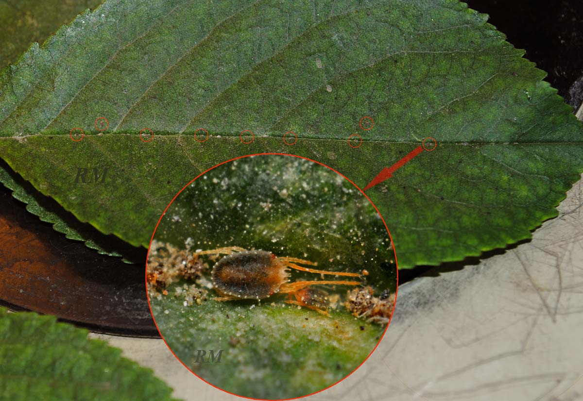

Бриобии (Bryobinae) являются родственниками паутинных клещей, но у них совершенно не развиты железы вырабатывающие паутину. Многие виды бриобий намного подвижнее паутинных клещей.
Наиболее известны (печально Smile) следующие виды:
Петробия многоядная (поражает многие растения, от огурца, до злаков).
Бриобия путешествующая (многоядный вредитель питается на многих видах травянистых растений и на ягодных кустарниках).
Бриобия злаковая (может питаться не только злаковыми)
Бурый плодовый клещ (питается на семечковых и косточковых розоцветных).
Клещ бурый плодовый - Bryobia redikorzevi на листе вишни.

Бяковед,а Вы напишите ,пожалуйста ,как с этой козявкой бороться.А вдруг под руку подвернётся такая штука,так хоть знать как с ним или ней бороться.Спасибо огромное.

Любые качественные акарициды, или инсектоакарициды помогают. Если до плодоношения еще далеко, то пойдет всё, вплоть до Актеллика, если плодоношение не за горами, то лучше Фитоверм (Актофит, Акарин, Агровертин...) дважды, с интервалом в 7-10 дней.
Обращайте внимание на мелкий белый крап на мелких листочках в основании побегов данного года.
Вредитель поражает большинство косточковых и некоторые семечковые плодовые. У нас в городе процентов 80 деревьев вишни и процентов 40 сливы и алычи, в той, или иной мере поражены данным паразитом.
То, что дерево от этого не умирает не повод совсем уж расслабляться. Дерево ослабляется, через поврежденные ткани проникает всякая иная зараза. Тот же кокомикоз, и иные грибочки и бактерии.
Все травить может и не надо, а вот держать на контроле и отмслеживать вспышки численности стоит.
