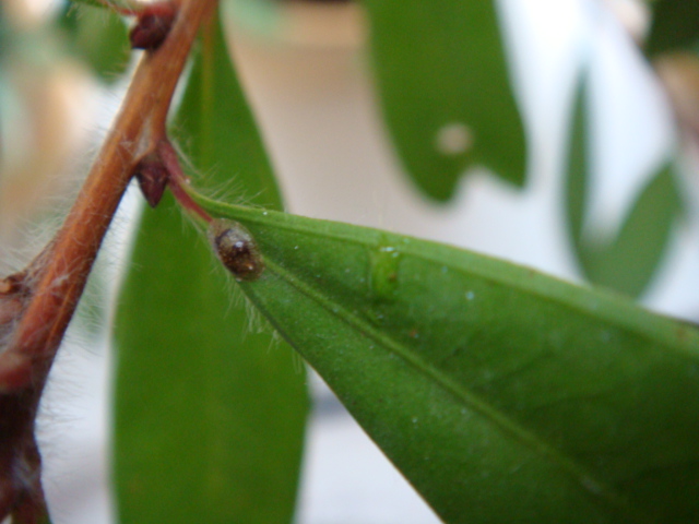

У меня, оказывается, зоопарк!
Это живет на другом окне. Оставляет капельки, как раса, но липкие.
От белого тоже что-то липкое на листьях появилось.

Anatolevna
а это похуже зверь. Щитовка...или ложная щитовка, но тоже не лучше.

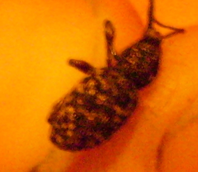

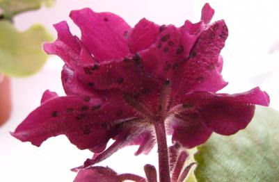

Помогите решить проблему. пока я отсутствовала 2 недели мама подселила рядышком на полки к фиалкам рассаду и вчера обнаружила обгрызенные листья (черные точки это послед наглеца)и цветы фиалок на 4х экземплярах. Я была в шоке.
Осмотрела остальные фиалки ничего не нашла. Сегодня вновь продолжила расследование и осмотр. Нашла под цветочным горшком вредителя. Поймала с поличным, так сказать. Фиалка под горшком которой он спрятался была поедена. Похоже на долгоносика. Это я его приморозила в холодильнике дабы не сбежал.
Скажите как теперь быть, чем обрабатывать фиалки???
Я не знаю успел ли он отложить яйца или нет. Повреждены листья и цветы только пока на 5 экземплярах. Умоляю помогите!
пострадавший
 Размер файла:  30.47 КБ
 Просмотров:  12042 раз(а)
вредитель
 Размер файла:  106.53 КБ
 Просмотров:  12048 раз(а)
Сообщения: 25505
СообщениеДобавлено: Ср Мар 27, 2013 23:03    Заголовок сообщения: Ответить с цитатой
побрызгайте моспиланом и спите спокойно.

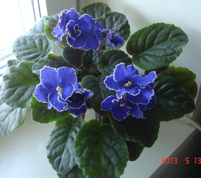

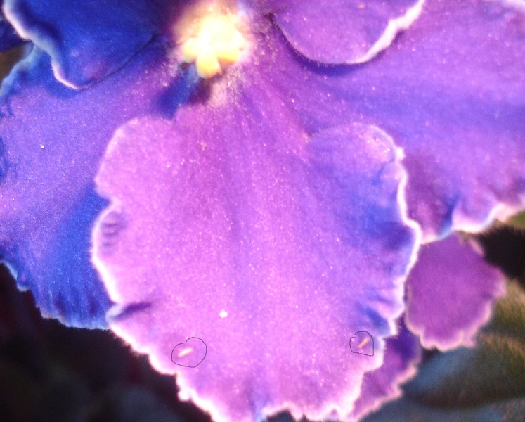

СообщениеДобавлено: Пн Май 13, 2013 11:00    Заголовок сообщения: Прошу помощи!....обнаружила белых живчиков. Ответить с цитатой
Прошу помощи! На цветах нескольких розетк обнаружила белых живчиков. Их можно видеть, но рассмотреть не могу. Листья, на мой взгляд, не тронутые. Но, посмотрите сами, я не разбираюсь. Пожалуйста, скажите кто такие и как с ними бороться!
я обозначила два, но их очень много
 Размер файла:  150.06 КБ
 Просмотров:  11590 раз(а)
 Размер файла:  228.99 КБ
Сообщения: 25505
СообщениеДобавлено: Пн Май 13, 2013 12:01    Заголовок сообщения: Ответить с цитатой
Судя по вытянутой форме, личинки трипса.
