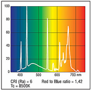

Вот спектр SYLVANIA GRO-LUX. Это картинка от Т5 лампы, но это не важно.

Спектр Sylvania Gro-Lux
Графики очень похожи. Они все являются схематичными.
Судя по спектру у этой лампы очень высокая доля красного света.
Даже больше, чем у Fluora.
Так зачем же платить больше?
Для фиалок красного не нужно больше, чем синего.
Есть закон, когда при увеличении интенсивности освещения, красный спектр усваивается меньше, чем синий.
Т.е. для стимуляции цветения фиалки, когда мы увеличиваем интенсивность в два раза, Fluora может дать более лучший результат.
Т.е. для фиалки Флюора, скорее всего будет более "калорийной", чем Sylvania Gro-Lux.
Думаю, что Fluora в роли "полицая" лучше.
А вот для стрепсов, возможно, что Sylvania Gro-Lux может быть и лучше.
