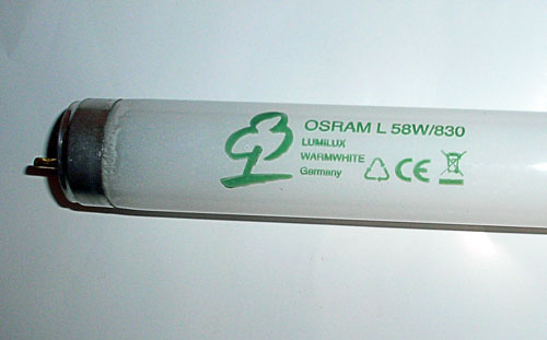

Паша, вот лампа, о которой я говорила. Слово флора не написано. На лампе нарисовано зеленое деревцо, поэтому я решила, что она для растений. Продавец тоже убеждал в этом. Что думаете по этому поводу?
Лампа
 Размер файла:  24,78 КБ
 Просмотров:  86311 раз(а)
Сообщения: 25563
СообщениеДобавлено: Чт Янв 28, 2010 18:37    Заголовок сообщения: Ответить с цитатой
Нет, это не флора.
Цитата:
Цветность люминесцентных ламп OSRAM LUMILUX® :
Цветность света 865 LUMILUX® дневного света
Цветность света 840 LUMILUX® холодно-белая
Цветность света 835 LUMILUX® белая
Цветность света 830 LUMILUX® тепло-белая
Цветность света 827 LUMILUX® INTERNA®
Лампы с цветностью света LUMILUX® отличаются великолепной цветопередачей и высокой световой отдачей. Основными достоинствами этих ламп являются:
* пониженная потребляемая мощность
* световая отдача до 104 лм/Вт
* превосходная цветопередача в соответствии со стандартом EN 12464 (Ra 80 - 89).
Для ламп с цветностями света LUMILUX® рекомендуется использовать электронные ПРА, обеспечивающие экономичную работу этих ламп, световой поток которых в течение их срока службы падает лишь незначительно. Данная рекомендация относится и к лампам с цветностью света LUMILUX® DE LUXE.
Лампы Т5 LUMILUX® FH, FQ и FC могут использоваться только вместе с ЭПРА.
Цветность света 880 SKYWHITE® имеет излучение с преобладающей составляющей синего цвета, который побуждает к активным действиям. Рекомендуется для офисов и общественных мест.
Цветность люминесцентных ламп OSRAM LUMILUX® DE LUXE :
Цветность света 965 LUMILUX® DE LUXE излучает свет схожий со спектральной характеристикой солнечного света. Лампу с такой цветностью рекомендуется устанавливать в офисах, банках, магазинах. Так же подходит для сравнения красок и медицинской светотерапии.
Цветность света 954 LUMILUX® DE LUXE дневного света, используется в типографиях, в зубоврачебных кабинетах и лабораториях, в специализированных магазинах текстильных товаров и т.п.
Цветность света 940 LUMILUX® DE LUXE холодно-белая
Цветность света 930 LUMILUX® DE LUXE тепло-белая
Лампы со специальными цветностями света
D76 NATURA DE LUXE. Красная составляющая излучаемого этой лампой света гармонично согласована с остальными цветовыми компонентами. Благодаря своей естественной цветопередаче она особенно хорошо подходит для подсветки мясных и колбасных изделий, деликатесов, овощей, цветов и т.д.
77 FLUORA®. Специальный облучатель для растений и аквариумов с усиленным излучением в спектральном диапазоне синего и красного света. Идеально воздействует на фотобиологические процессы.
60 red (красная), 66 green (зеленая) и 67 blue (синяя). Цветные люминесцентные лампы особенно пригодны для декоративного освещения и создания специальных световых эффектов.
62 yellow (желтая). Люминесцентная лампа желтого света, не содержащего ультрафиолетовую составляющую. Поэтому эта лампа рекомендована для стерильных производств, например, для цехов по изготовлению микросхем, а также для общего освещения без ультрафиолетового излучения.
Лампы с обозначениями SPS и UVS излучают свет с минимальным содержанием ультрафиолетовой составляющей.
