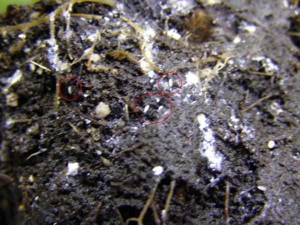

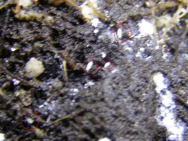

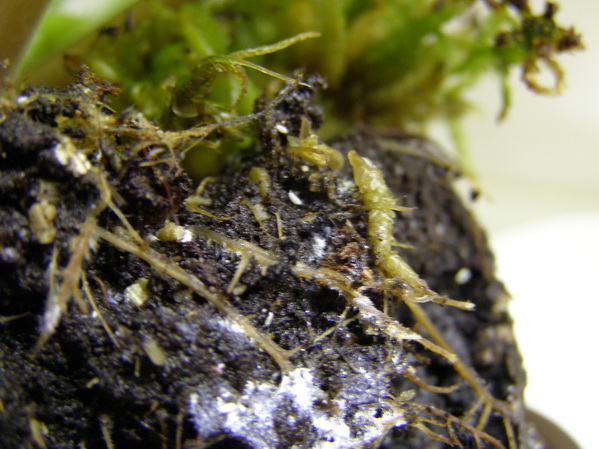

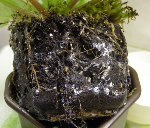

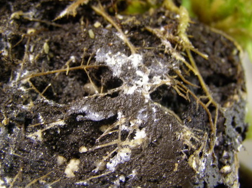

				 Добавлено: Сб Янв 31, 2009 21:35    Заголовок сообщения: Корневой Червец |
				Неприятный сюрприз.
При первом рассмотрении - фу, откуда это столько плесени???
При втором - блин! она еще и бегает!!!

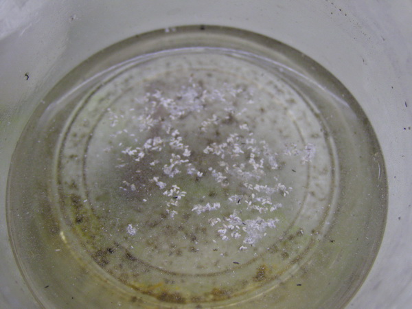

				Замечательный вид открылся мне в резервуаре для воды...

				Информация по проблеме:
Полный текст
 	  | Цитата: | 	 		  Корневые червецы (Rhizoecus)
Общие сведения
Род Rhizoecus, или корневые червецы относится к семейству Pseudococcidae. Это говорит о том, что корневые и мучнистые червецы являются близкими родственниками.
a В процессе эволюции представители рода Rhizoecus перешли на подземный образ жизни. Корневых червецов довольно много, ученые описали около 130 видов. Эта цифра будет расти, потому что в поле зрения ученых попали, в первую очередь те виды, которые повреждают хозяйственно ценные и декоративные растения. |
 	  | Цитата: | 	 		  | Уничтожается корневой червец такими препаратами, как Актара, Моспилан, Дантоп, Регент. Достаточно просто пролить землю этими препаратами. Желательно провести не менее 3-х обработок с интервалом в 10 дней. |
 _________________ Чудеса творить просто - в них надо верить! |

		Лора Неформальный лидер
  Возраст: 54 Зарегистрирован: 31.07.2007 Сообщения: 6434 Откуда: Киев, центр
				 Добавлено: Сб Янв 31, 2009 22:37    Заголовок сообщения:  |
				Паша, здоровая нормальная розетка.
Корни отличные. Крепкие. Я чуть не плакала, когда обрезала.
Растение цветет и гонит новые бутоны.
Один лист скукожился - старый.
Никакого яда дома не нашла.
Ободрала корни, выбросила землю вместе с горшком. Фиалку вымыла и на переукоренение. На каратнин.
Поражено единственное растение.
Обнаружила случайно. Просматривала не надо ли где грунт менять. Местами заменяла "заржавевший"сфагнум.
 	  | Алхимик писал(а): | 	 		  | Какой размер примерно в длину эти червецы? Швелятся? Легко увидеть невооруженным взглядом. |
Около 2-х мм. Шевелятся. Ходят.
Легко. Я сначала заметила движение, а потом уже и червеца рассмотрела.
 	  | Алхимик писал(а): | 	 		  | А есть повреждения корней? |
Под микроскопом не смотрела.
Невооруженным глазом не видно.
Но, наверное там, где белые скопления (похоже на плесень) повреждения есть.
