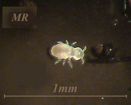

Вот, еще сфотографировал

СообщениеДобавлено: Сб Фев 12, 2011 10:49    Заголовок сообщения: Ответить с цитатой
Надо же, он еще и мохнатый!
Классное фото!
himtek
Зарегистрирован: 26.05.2008
Сообщения: 3542
Откуда: Днепропетровская обл.
СообщениеДобавлено: Сб Фев 12, 2011 12:21    Заголовок сообщения: Ответить с цитатой
Наталья Карасева писал(а):
он еще и мохнатый!
ага...прям почти белый и пушистый
