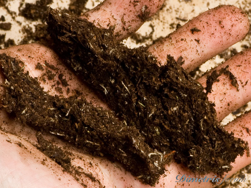

Все начинается с субстрата.
Любые ваши действия, шуршания и колдовство над растением могут быть успешными только при использовании качественного субстрата.
Субстрат должен быть рыхлым, воздухопроницаемым и не богатым. Можно в субстрат добавить на один горшок щепотку древесного пепла.
Влажность его должна быть умеренная.
При сжимании в кулаке он должен не слипаться, но держать структуру и при разжатии даже разжиматься, иметь упругость.
Если при сжимании в кулаке выжимается вода, то такой субстрат переувлажнен.
рыхлый субстрат имеющий структуру
 Размер файла:  153,02 КБ
 Просмотров:  62725 раз(а)
переувлажненный субстрат. выжимается вода
 Размер файла:  101,15 КБ
 Просмотров:  62727 раз(а)
хороший субстрат с оптимальной влажностью
 Размер файла:  124,87 КБ
 Просмотров:  62728 раз(а)

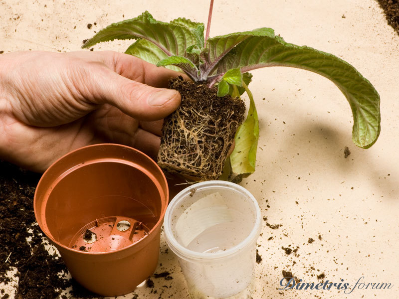

На фото детка со здоровой корневой системой, вполне развита и готова для пересадки.
Лучше пересадку делать на сухую. Ни в коем случае не поливаем перед пересадкой.
Вынимаем ее со 100г стаканчика.
И пересаживаем в горшочек 8 см.
 Размер файла:  120,26 КБ
 Просмотров:  62723 раз(а)

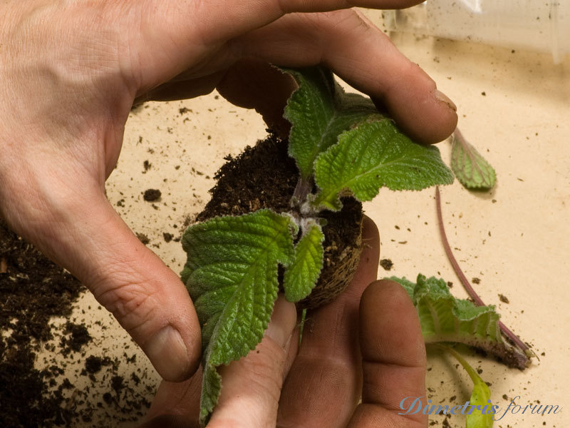

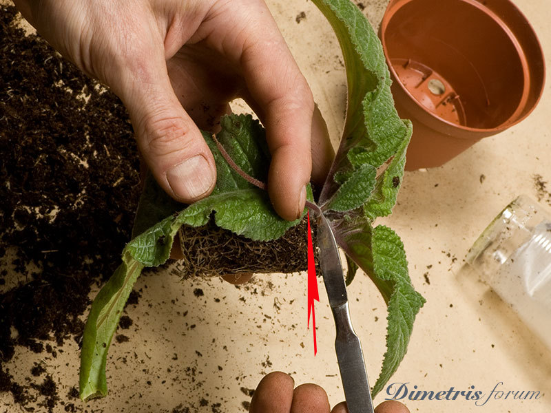

Предварительно удаляем (вырезаем или выламываем, кто как умеет) все старые листья и слабые точки роста.
Оставляем только сильную розетку.
слабая точка роста
 Размер файла:  104,46 КБ
 Просмотров:  62719 раз(а)
Старый лист
 Размер файла:  109,43 КБ

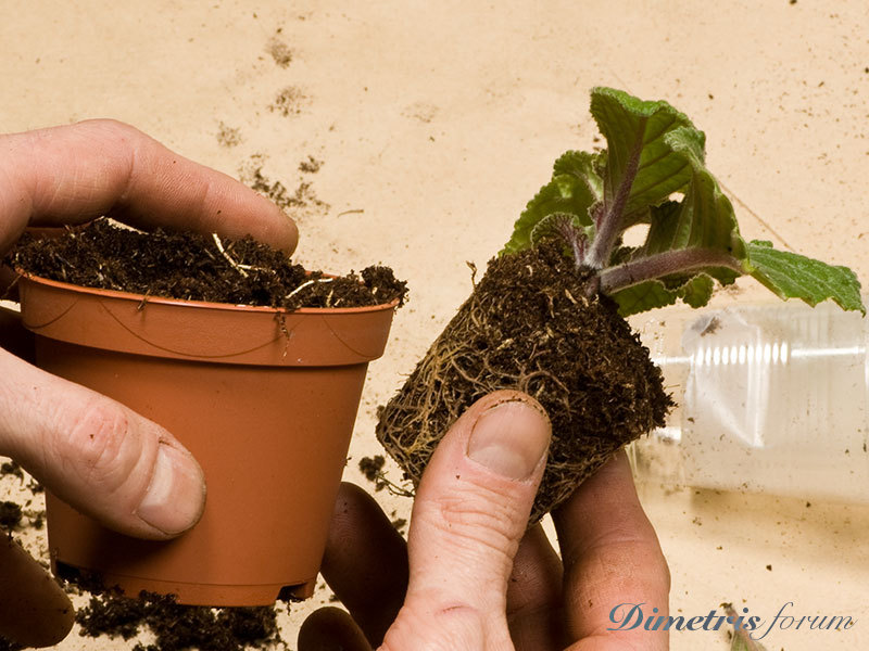

При перевалке размер нового горшка должен быть больше предыдущего на около 3 см в диаметре.
Т.е. зазор 1.5 см с краю.
Очень трудно напихивать в такой малый зазор на полную глубину субстрат.
Поэтому я это делаю до посадки.
К краям горшка к стенкам аккуратно придавливаю субстрат, он не осыпался, около 1 см. на дно ничего не кладу, при опускании саженца обязательно на дно что-то да осыпется, этого хватит.
делаю "гнездо" для посадки
 Размер файла:  109,13 КБ
 Просмотров:  62705 раз(а)

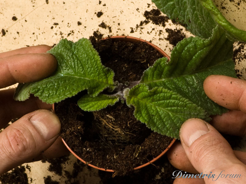

Опускаем детку в "гнездо", выравниваем и досыпаем, если нужно, по краям субстрат.
Точка роста должна быть над поверхностью субстрата.
Молодые листья не должны быть углублены.
разворачиваем и даем место новому росту.
 Размер файла:  120,8 КБ
 Просмотров:  62693 раз(а)
