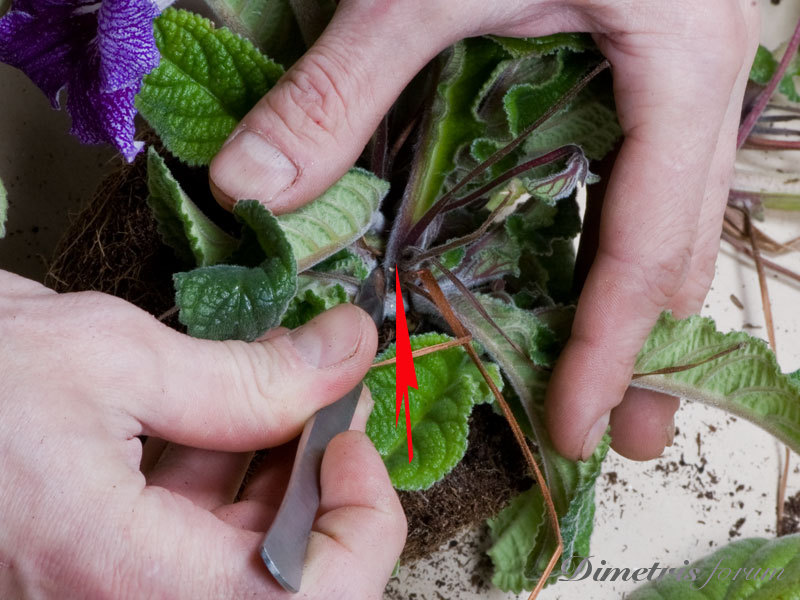

Вырезаем все старые листья, которые цвели.
Стрелкой указываю листья на удаление.
 Размер файла:  115.49 КБ
 Просмотров:  41640 раз(а)
 Размер файла:  120.37 КБ
 Размер файла:  115.39 КБ

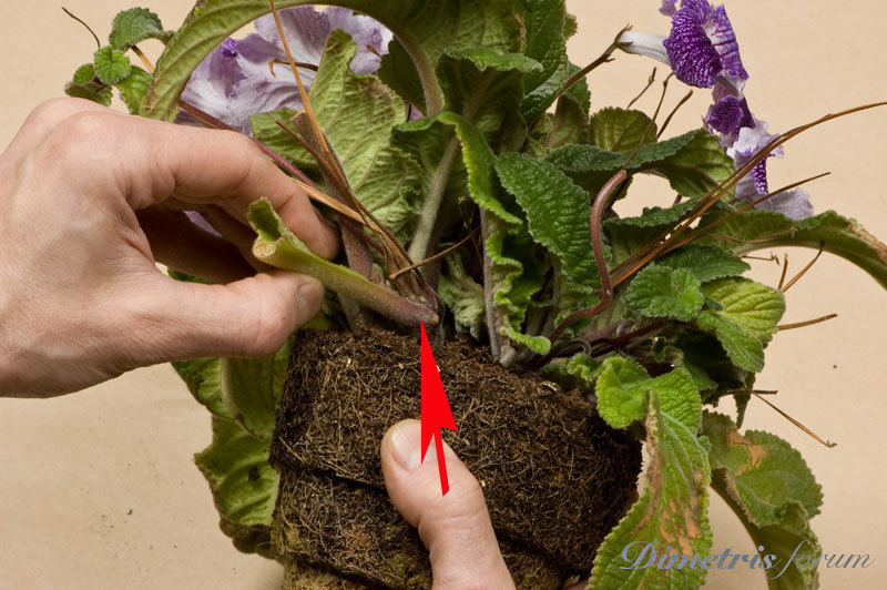

СообщениеДобавлено: Вс Янв 11, 2009 17:24    Заголовок сообщения: Ответить с цитатой
Безжалостно удаляем все листья, которые цвели, даже если они еще дают новые цветоносы.
 Размер файла:  109.74 КБ
 Просмотров:  41634 раз(а)
 Размер файла:  150.83 КБ
 Размер файла:  132.84 КБ
 Размер файла:  112.86 КБ

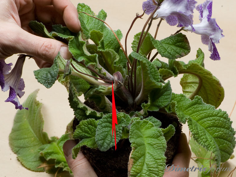

Переходим ко второму пункту
2) вырезание всех слабых "точек роста" .
отмечены стрелками на удаление.
 Размер файла:  131.42 КБ
 Просмотров:  41595 раз(а)
 Размер файла:  147.66 КБ
 Размер файла:  116.79 КБ
 Просмотров:  41632 раз(а)
Последний раз редактировалось: Алхимик (Вс Янв 11, 2009 18:30), всего редактировалось 1 раз

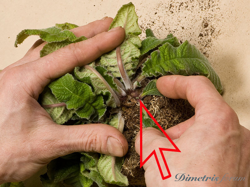

СообщениеДобавлено: Вс Янв 11, 2009 17:35    Заголовок сообщения: Ответить с цитатой
Осветляем куст.
Оставляем 5 самых сильных ростов - розеточек - точек роста.
Все остальное лишнее вырезаем. Все вырезанные лишние розетки можно укоренить потом в тепличке.
Особенно тщательно удаляем с середины куста. Стараемся, чтоб оставшиеся розетки не мешали друг другу и были по разные стороны куста.
розетка на удаление с центра куста
 Размер файла:  116.11 КБ
 Просмотров:  41627 раз(а)
Розетка с центра куста на удаление.
 Размер файла:  124.76 КБ
 Просмотров:  41629 раз(а)

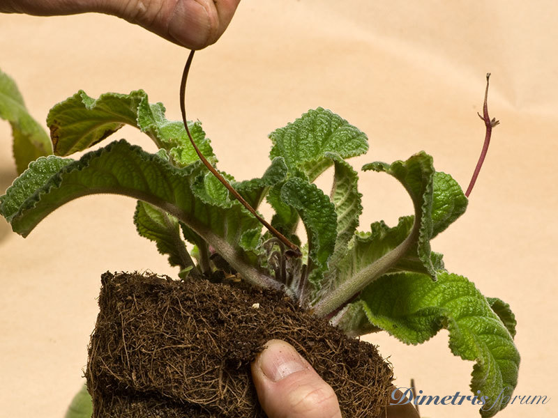

СообщениеДобавлено: Вс Янв 11, 2009 17:42    Заголовок сообщения: Ответить с цитатой
Удаляем, я просто выдергиваю старые цветоносы.
Очищаем куст.
удаление старых цветоносов
 Размер файла:  105.22 КБ
 Просмотров:  41625 раз(а)

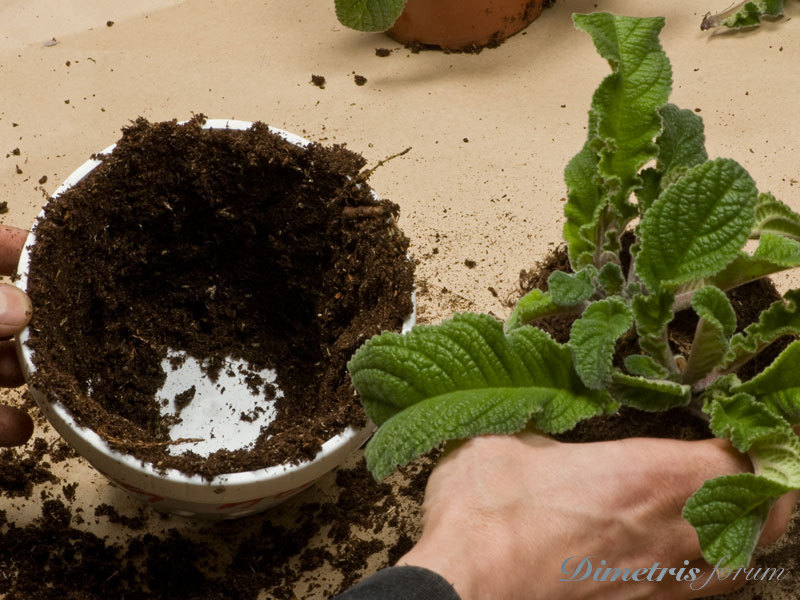

Сообщения: 25516
СообщениеДобавлено: Вс Янв 11, 2009 18:08    Заголовок сообщения: Ответить с цитатой
Очень трудно напихивать в такой малый зазор на полную глубину субстрат.
Поэтому я это делаю до посадки.
К краям горшка к стенкам аккуратно придавливаю субстрат, он не осыпался, около 1 см. на дно ничего не кладу, при опускании саженца обязательно на дно что-то да осыпется, этого хватит.
 Размер файла:  119.81 КБ
 Просмотров:  41613 раз(а)
Сообщения: 25516
СообщениеДобавлено: Вс Янв 11, 2009 18:13    Заголовок сообщения: Ответить с цитатой
Опускаем в "гнездо" куст и досыпаем с краев субстрат.
 Размер файла:  118.72 КБ
 Просмотров:  41606 раз(а)
