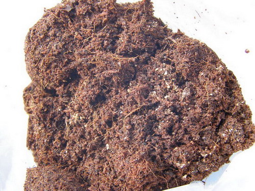

СообщениеДобавлено: Ср Фев 27, 2008 16:57    Заголовок сообщения: Ответить с цитатой

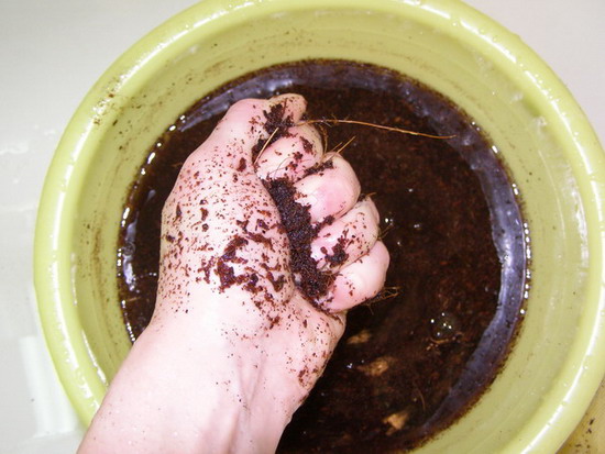

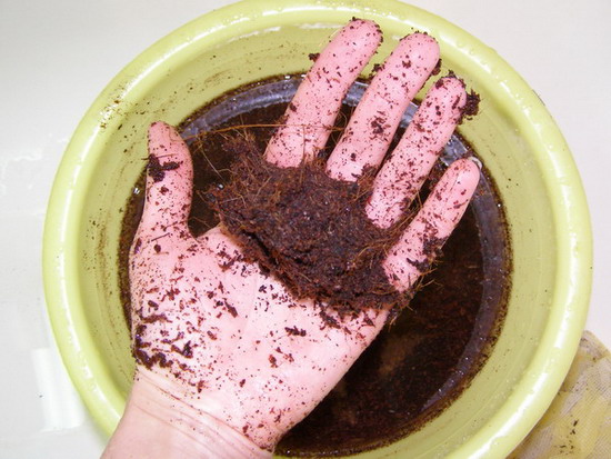

Кокоска обладает очень хорошей влагоемкостью при этом не теряя рыхлой воздухоемкой структуры.
Отожмем небольшое количество лигноцела.
Отжимаем
 Размер файла:  80,93 КБ
 Просмотров:  38733 раз(а)
форма сохраняется, излишки влаги удалены
 Размер файла:  93,57 КБ
комочек держится вместе

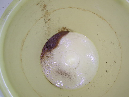

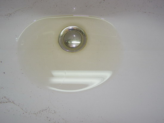

СообщениеДобавлено: Ср Фев 27, 2008 17:01    Заголовок сообщения: Ответить с цитатой
Вот такая разница в цвете воды между двумя промывками.
Напомню, что данный субстрат уже выдержан в воде около недели и промыт не менее 10 раз.
При первом заливани водой цвет будет иметь интенсивно-грязно-желто-коричневую окраску!
Недостаточная степень промытости
 Размер файла:  40,35 КБ
 Просмотров:  38723 раз(а)
Достаточная степень промытости
 Размер файла:  35,42 КБ

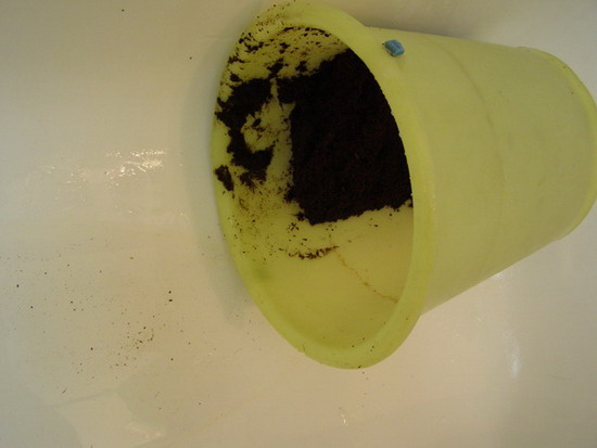

"Кокос" отлично отфильтровывается и очень хорошо отжимается:
Излишки воды слиты через сетку. Верхняя часть субстрата почти сухая.
 Размер файла:  84,64 КБ
 Просмотров:  38713 раз(а)
Верхняя часть субстрата отобрана в пакет, а ведро с остатками уложено на бок, чтобы остатки воды смогли стечь.
 Размер файла:  42,79 КБ
Гоовый отобранный лигноцел. В таком виде может храниться достаточно долго.

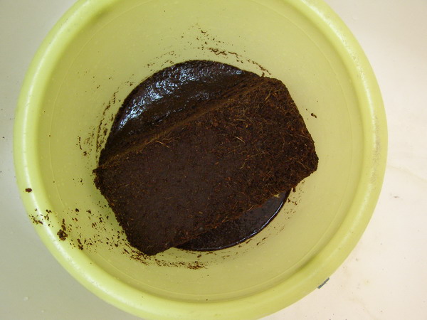

СообщениеДобавлено: Сб Окт 18, 2008 14:13    Заголовок сообщения: Подготовка к использованию лигноцела (кокоски) (Часть 1) Ответить с цитатой

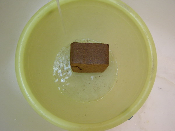

Берем кокосовый брикет.
По виду кирпич-кирпичем.
 Размер файла:  51,26 КБ
 Просмотров:  35569 раз(а)
СообщениеДобавлено: Сб Окт 18, 2008 14:14    Заголовок сообщения: Ответить с цитатой
Один мой знакомый увидев его предложил, что из таких кирпичей можно дом строить - будет тепло.
Эх! Не видел он, что происходит под воздействием воды.
 Размер файла:  46,28 КБ
 Просмотров:  35562 раз(а)
 Размер файла:  68,1 КБ
 Размер файла:  89,41 КБ

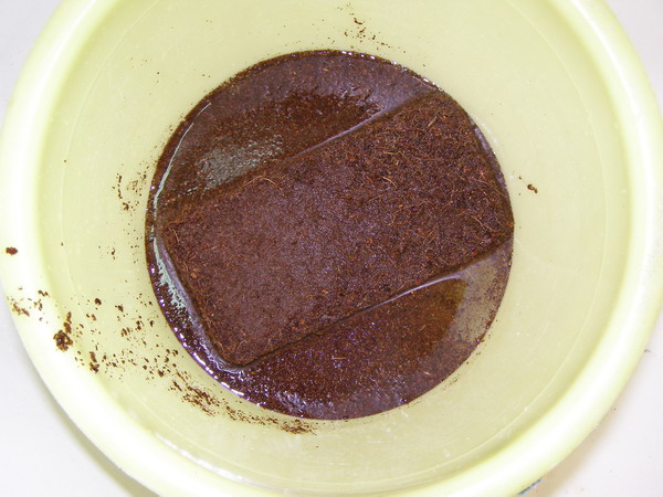

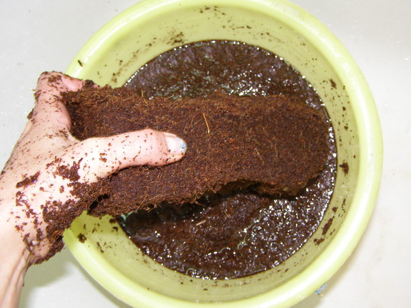

СообщениеДобавлено: Сб Окт 18, 2008 14:22    Заголовок сообщения: Ответить с цитатой
Один брикет стоит размачивать в одном ведре воды.
Однажды я решила, что пятилитрового бутыля от воды будет достаточно. Сколько там того кирпича?
Брикет набрал воды, раздулся, но разбух недостаточно. Вытащить его из бутыля мне не удалось, пришлось резать пластик.
Итак - разбухший брикет:
Похоже теперь уже на большоооой кирпич :))

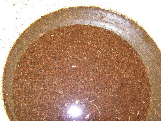

СообщениеДобавлено: Сб Окт 18, 2008 14:50    Заголовок сообщения: Ответить с цитатой
Далее доливаем еще воды и размешиваем
 Размер файла:  81,8 КБ
 Просмотров:  35550 раз(а)
 Размер файла:  113,28 КБ
 Размер файла:  106,1 КБ
Последний раз редактировалось: Лора (Сб Окт 18, 2008 14:59), всего редактировалось 1 раз
СообщениеДобавлено: Сб Окт 18, 2008 14:51    Заголовок сообщения: Ответить с цитатой
Вот, более менее, растворился
