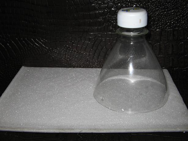

Я думаю уже все знают, что используя фитильный полив, можно прибегнуть к любому методу. В моём случае я использую, по мимо резервуаров вспомогательные пенопластовые кольца, на которых и держатся стаканчики.
Что нужно для этого: сделать модельку нужного размера из картона. обвести ручкой и наконец вырезать лезвием.
Сейчас я решила поменять немного другие резервуары, немного большего объёма и поскольку мне не пару штук понадобится, сидела вчера, лома голову , как это сделать быстро и много.
И вот к чему пришла, может кому тоже пригодится.
Для этого берём пенопластовые квадраты 50/50, они продаются в любом строительном магазине.
Также для этого метода нам понадобится пластмассовая 2 литр. бутылка. Вырезаем её нужного диаметра.
 Размер файла:  47,06 КБ
 Просмотров:  20130 раз(а)

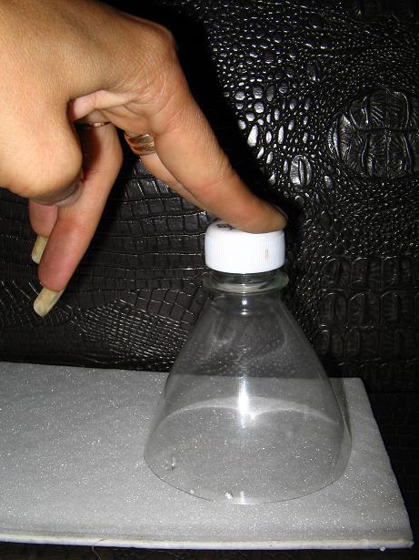

Потом, нажатием и круговращением рукой, вырезаем круг.
 Размер файла:  62,93 КБ
 Просмотров:  20128 раз(а)

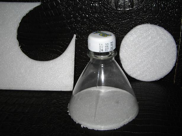

И получаем вот такой результат. Основной диаметр вырезан.
 Размер файла:  53,88 КБ
 Просмотров:  20126 раз(а)

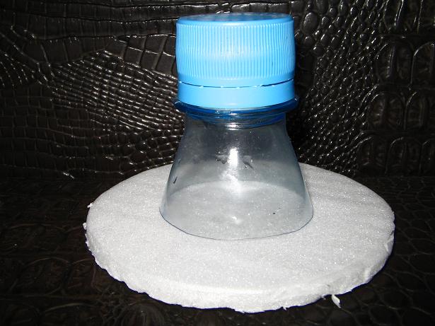

Приступаем к более маленькому по центру . Для это берём 0,5 л. бутылочку и также вырезаем нужного нам диаметра.
После чего ставим по центру, вырезанноый нами прежде, круг и выдавливаем таким же способом отверстие.
 Размер файла:  52,97 КБ
 Просмотров:  20123 раз(а)
