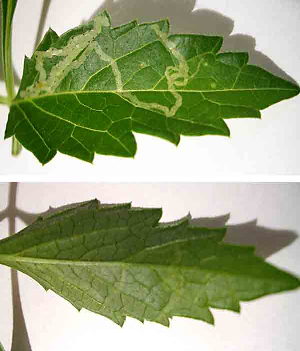

Вот! Попробовала сделать более качественное фото Embarassed И ничего у меня не получается! Embarassed
На обратной стороне листа ничего подозрительного я не увидела... Лупа, правда слабенькая.
На "дорожках" хорошо видны черные точечки

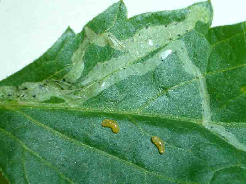

Павел! Какой ужас!
На фото в районе ходов видны желтоватые пятна. Я поддела иголкой тонкую верхнюю шкурочку и вытянула оттуда желтую личинку размером примерно 1.8-2 мм.
Сорьки за некачественное фото Embarassed

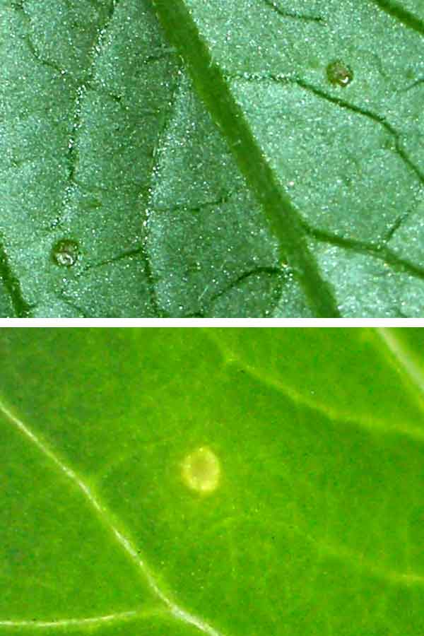

А вот, что я обнаружила на нижней стороне листа.
Махонькая личинка уже въелась внутрь листа.
Нижнее фото - нижняя сторона листа на просвет.
Очень похоже на какую-то из минирующих мух... Rolling Eyes
