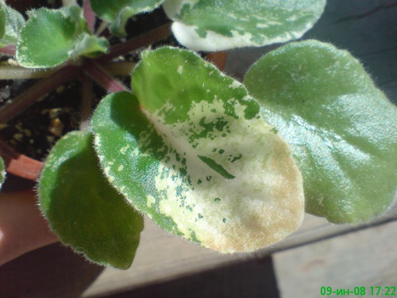

Всем привет!
У меня, как обычно новая проблема.
На некоторых розетках стали появляться коричневые пятна. Sad
Сначала на двух розетках ( пестролистники со светлыми листьями) начали появляться эти пятна, у одной даже листья отмирали. Я определив это, как бактериоз, стала бороться - опрыскивание Скором (ой, и вонюч, гад), пролив марганцовкой несколько раз, потом нашла у нас Максим, им проливала ... после всего, еще и фитоспорином. Одну розетку все равно практически сразу выкинула, а вот у второй, после пересадки в свежую землю ( с добавлением фитоспорина), вроде все нормализовалось. Но потом такие же пятна стали появляться и на другой розетке и теперь от шикарной розетки Autumn Halo остались одни воспоминания.
В прошлом году у меня была такая проблемка на одной розетке Apache Primrose. Удалось спасти вершушку, которая сейчас нормально растет, иногда появляются пятнышки я сразу обрываю эти листы и все ок.
Вот, еще на двух розетках на днях обнаружила, стоят в другой комнате.
извиняюсь за качество фото
От чего это может возникать? В чем мои ошибки? Перекорм, недокорм ... недолив ( перелив исключается, обычно земля успевает просохнуть, как следует), земля, вода? Что фиалочкам не нравится?
Я уже думаю на неподходящую кислотность почвы.
эту розеточку, как я понимаю скоро придется выкинуть, почти все лиcтья с коричневой каемкой

Если это бывает только на пестролистниках, то это неблагоприятные условия. Проблемы агротехники. Пестрлистники в силу своей слабости первыми реагируют на неблагоприятные условия.
Возможно, плохая земля, возможно, неправильный полив. Полные просушки фиалке вредны, отмирают кончики корней, потом эти кончики могут подгнивать и т.д. Также это может быть повышенная температура, влажность выше 70%, или наооборот очень сухой воздух.
Недокорма, или наоборот перекорма не вижу.

July
Зарегистрирован: 28.05.2008
Сообщения: 6
СообщениеДобавлено: Чт Июн 12, 2008 19:43    Заголовок сообщения: Ответить с цитатой
Вот сегодня опять обнаружила пятно на розетке. Еще позавчера его там не было. Эта бедная розеточка, уже и так вся оборвана. Почему-то мне кажется, что это не совсем ошибки агротехники. Sad Наверно, уже болезнь, какая-то вылезла.
И к моему великому сожалению, на рядом стоящей розетке Yvon Decelles ( она цветет на заднем плане), такие же пятна стали появляться. Два листа, уже оборвала. Sad
