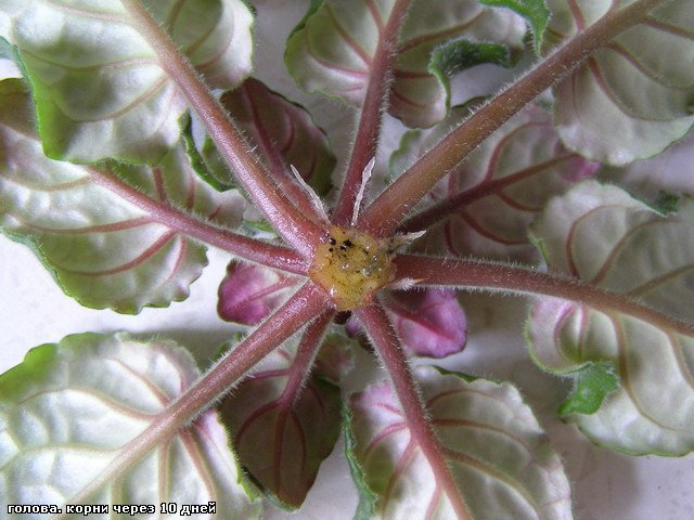

Через 10 дней:
корешки растут!
Лист еще даже не собирается укореняться. $:021

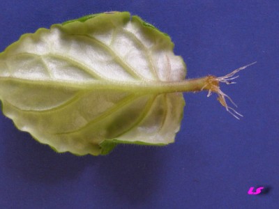

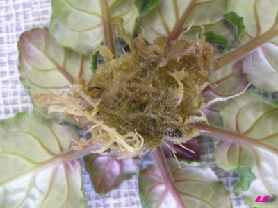

Итак, через 20 дней мы имеем хорошо сформированную мочку корней на "голове":
пучек сфагнума жестко пронизан корнями, не снимаю, чтобы не повредить.
 Размер файла:  34,32 КБ
 Просмотров:  57588 раз(а)
прилично укоренившийся лист
 Размер файла:  22,87 КБ
и некоторое количество молодых пасынков
 Размер файла:  42,34 КБ

Теперь берем горшочек, насыпаем субстрат почти до верху, делаем небольшое углубление по размеру кома (корни+сфанум), укладываем в это углубление.
Поливаем и под пакет.
Пакет снимем, когда растение хорошо закрепится в земле.

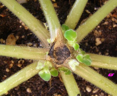

Ровно через 40 дней.
Голова уже прекрасно прижилась.
А вот так выглядит пенек.
Миленько - не правда ли?

Уважаемая,Лора ,подскажите пожалуйста ,если отрезать голову на переукоренение(сильно оголился ствол),а часть ствола,но без листьев оставить в земле, будут ли расти детки на этом стволике?
Ulia
Зарегистрирован: 21.03.2008
Сообщения: 308
СообщениеДобавлено: Пт Янв 16, 2009 10:08    Заголовок сообщения: Ответить с цитатой
елена-66_66, растут .
У меня так два стволика дали деток Smile
