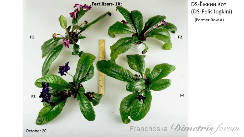

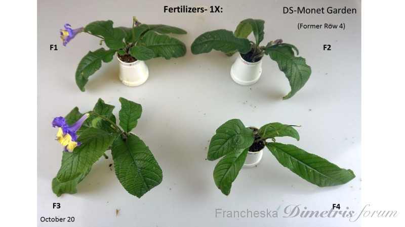

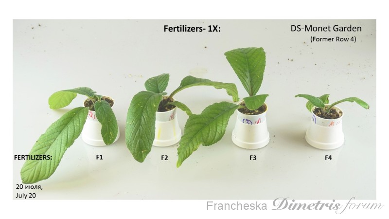

Сначала я покажу (повторю) фото трёх рядов растений, выбранных как контроль. Эти три ряда я просто продолжила поливать базовой концентрацией всех четёрёх удобрений. Ряды с большими по размеру растениями были пересажены в свежий грунт с увеличением горшка.
К сожалению в нескольких рядах не все растения одинаковые, ну что есть, то есть.
На картинках в центре слово FERTILIZERS 1X обозначает что удобрения использовались в базовой концентрации.

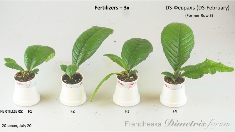

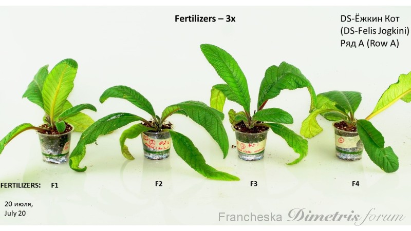

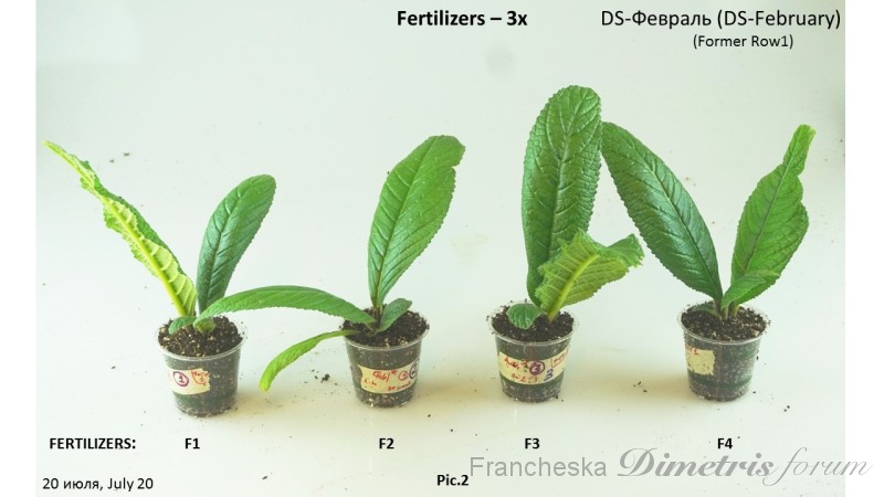

А теперь другие три ряда, которые с 20 июля поливались в три раза более концентрированными.удобрениями
На картинках это указано так FERTILIZERS-3X

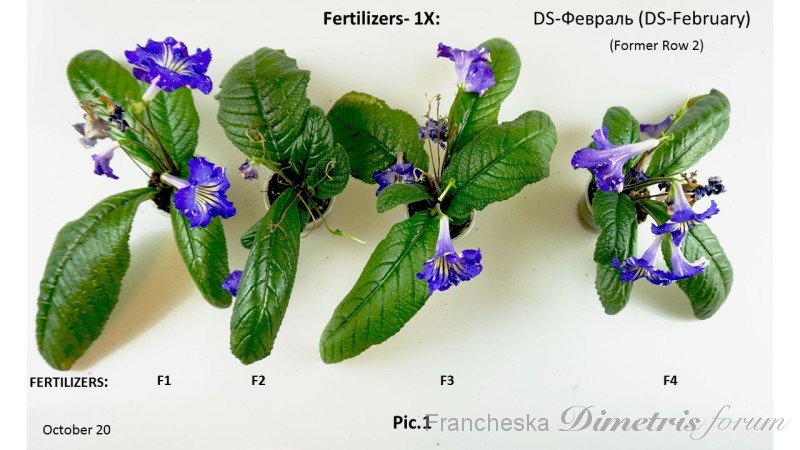

Сперва контроль, те базовая концентрация.
На некоторых картинках выросшие растения расположены в другом порядке, так как уже не помещались если были расположены в линию.
Как видите никаких особенных различий между удобрениями по-прежнему нет:

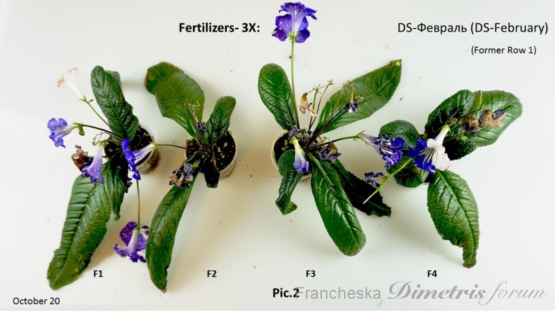

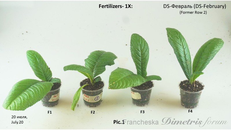

А теперь посмотрите как выглядит ряд (Raw 1) который поливался концентрированными в три раза удобрениями. Выглядят растения одинакого нездорово при всех удобрениях.
А теперь сравним этот ряд с очень похожим на него рядом №2 (Raw 2), который поливался удорениями 1Х. Я повторю картинку, которую уже ставила. Растения на нижнем фото выглядят куда бодрее.
Если пролистаете назад, то эти ряды выглядели практически одинакого 20 июля.

И последний ряд опять DS-Февраль. Видок не самый лучший. Может на фото не так хорошо видно но в реальности видно что растения страдают.
Первое растние выглядит хуже других, но оно и было меньше в начале и вообще одна точка эксперимента мало о чём говорит. Я мало заботилась о растениях в этот период и может просто перелили и растение загнулось от других причин. В первом ряду (два снимка выше) певое растение нормальное.

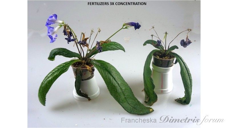

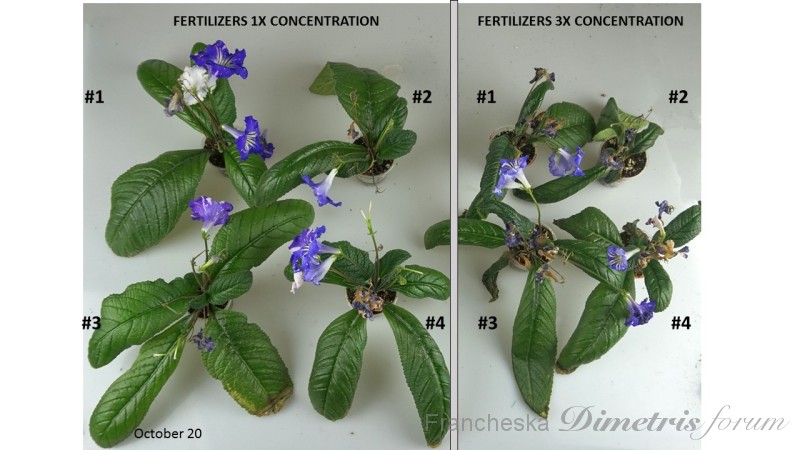

Вот ещё пара снимков.
Первый - доходяги, росшие при повышенной концентрации в профиль.
Второй - сравнение уже показанных рядов но на одной фотке.
