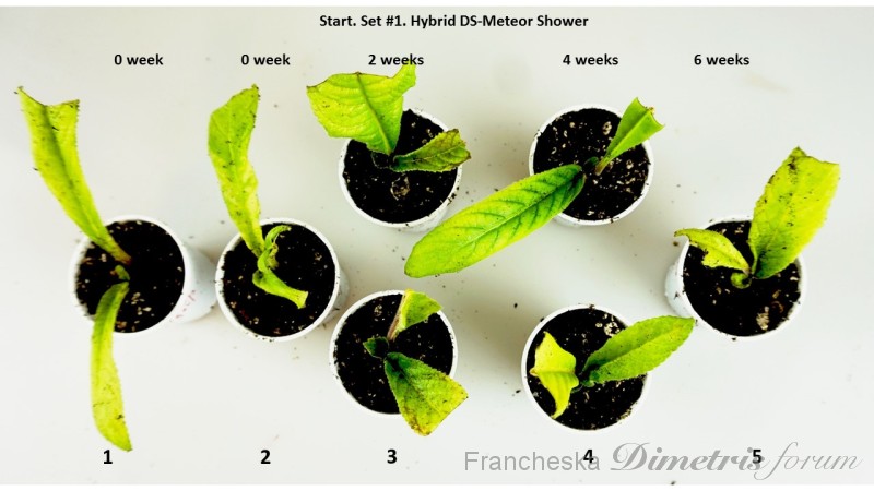

Вопрос, конечно , интересный, а главное почти нерешаемый, потому как ответ на него зависит от многих параметров. К примеру, это зависот от корневой системы растений, температуры, света, стадии роста и тд. Я даже не очень помню почему я решилась на это неблагодарное дело. Вроде что-то мы обсуждали с Павлом на форуме.
Вот получились такие результаты у меня. Много света, температура высоковата для стрепсов и относительная влажность больше 50%
бора. Набор №1 бетки побольше, Набор №2 поменьше
27 августа начало эксперимента. Детки Метеоритного дождя.
В каждом наборе по 5 вариантов эксперимента. На каждый вариант приходится одно или два растения, что , конечно мало для убедительных выводов.
Вот набор №1

Всего пять вариантов, которые обозначены от 1 до 5. В последующем описании номера вариантов сохраняются.
1. Сухая почва перед посадкой смочена водой обратного осмоса без удобрения , и растение поливалось с удобрением сразу.
2. Сухая почва смочена перед посадкой смочена водой обратного осмоса с удобрением и растение поливалось с удобрением сразу.
3, 4 и 5 - Сухая почва перед посадкой смочена водой обратного осмоса без удобрения и растение поливалось сперва просто водой в течении 2, 4 и 6 недель, а потом водой с удобрением:
3.- через 2 недели после начала эксперимента
4. через 4 недели после начала эксперимента
5. через 6 недели после начала эксперимента

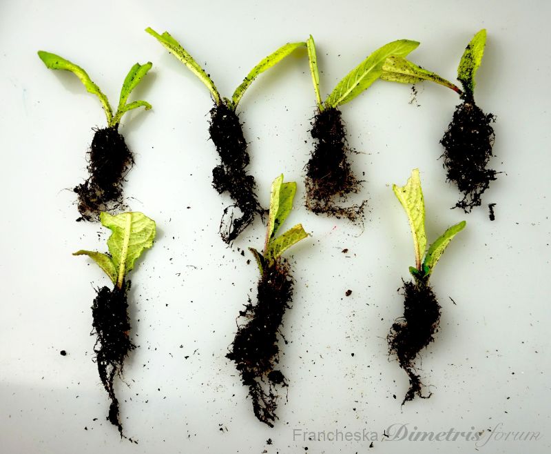

Как вы видите растения более или менне одинаковые вот примерно с такой корневой системой.

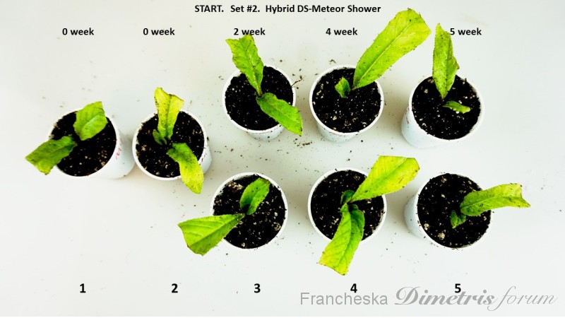

и второй набор (Set #2). Детки немного меньше.

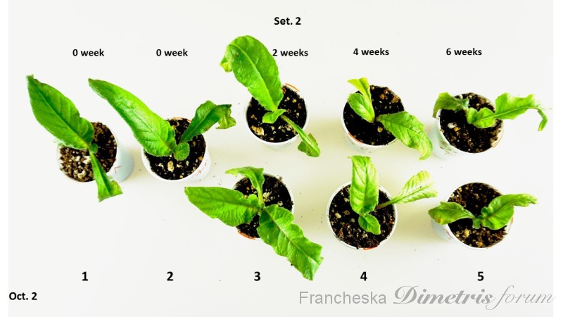

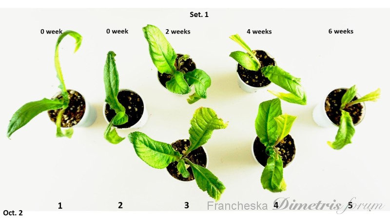

Растения под номером 3 поливались водой с удобрением через 2 недели после посадки (с 10 сентября)
Растения под номером 4 поливались водой с удобрением через 4 недели после посадки (с 24 сентября)
Растения под номером 5 поливались водой с удобрением через 6 недель после посадки (с 8 октября)
2 октября сделала эти две фотки, когда уже было видно что растения под номером 5 (6 недель) уже явно отстают в росте.
продолжение следует

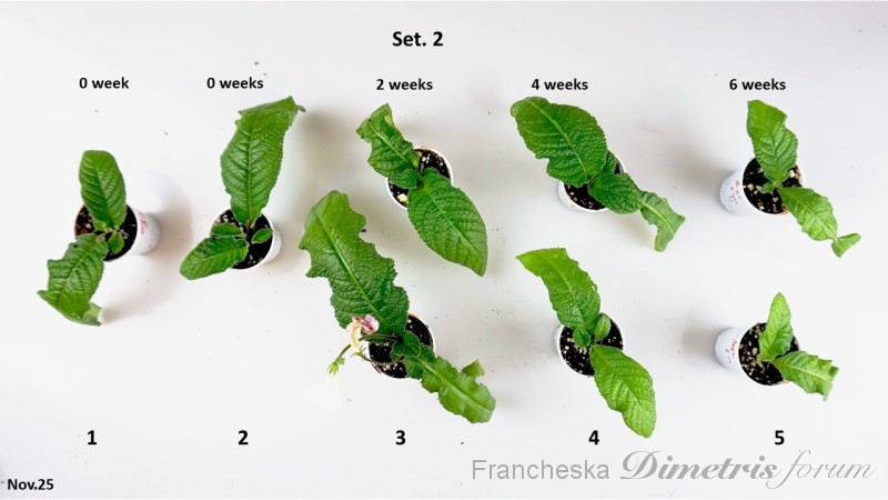

Паша, концентрация как всегда 0.5 г. на литр воды обратного осмоса.
Я ещё не закончила.
Что мы пока видим. К сожалению, как я сказала в начале, растения не в лучшей форме , так как температура была выше оптимальной, ровно как и влажность. Но тем не менее.
1. С 4 недель неполива с удобрением или раньше начинается отставание растений в росте. Варианты №4 и №5
2. Полив с удобрением после 2-х недель без удобрения в среднем выглядит лучше всего. Варианты №3
3. Варианты №1 и №2 выглядят явно хуже чем полив с удобрением через 2 недели.
После 6 недель от начала эксперимента все растения поливались водой с удобрением. Я продолжила ещё какое-то время поливать так на всякий случай.
Вот что получилось 25 ноября полива всего с удобрениями.
