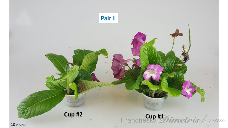

10 июля сфотогравировали, но к сожалению не в том порядке. Но я всёже их покажу. После 10 июля чашки стояли в темноте и ждали своей очереди в компостную кучу. Когда я поняла, что неправильо сфотографировала, то пришлось их немного оживать и снова сфотать 30 июля.
Следующие 2 снимка от 10 июля

Выводы и обсуждения
Повторю, что я начала этот эксперимент, так как в литературе по стрептокарпусам на английском языке часто встречаются советы по многоразовой промывке сидящих в горшках растений.
Только сейчас узнала от Павла, что это не практикуется в русскоязычной литературе.
Вышеизложенный эксперимент сделан был только один раз, поэтому нельзя делать стопроцентные выводы, но какие-то закономерности очевидны.
Сперва обсудим результаты, показанные на снимки от 6 февраля
Разница в росте очевидна за счёт двух факторов: разницы четырех субстратов, в которые были посажены сеянцы и последующего полива водой с удобрением или без.
1. Видно, что лучше всего растут сеянцы в новом непромытом водой новом субстрате в чашке № 1 (cup #1) Это ожидаемый вывод.
2. Сеянцы в чашках №2 растут очевидно хуже, чем в чашке №1, но немного лучше, чем чашка №6. (см сравнение от 14 фев)
Обе чашки: чашка №2 и чашка №6 были со старой землей, которые поливались удобрением.
Отличие только в том, что чашка №6 проливалась водой.
Напрашивается вывод, что в нашем случае промывание не улучшает субстрат, не удаляет «что-то, что мешает (ингибирует) расти сеянцам» , а скорее мешает тем, что были вымыты остатки следов удорения, которые ещё оставались в старой земле.
Производители субстратов часто добавляют некоторое количество удобрения, но не пишут об этом на пакете, так как при этом производителям бы требовались специальные разрешения на перевозки.
Можно конечно поставить ещё один эксперимент, а именно посадить в старую промытую и непромытую землю, но добавить удобрение сразу перед посадкой и посмотреть будет ли преимущество в промывке старой земли.
3. Сеянцы в чашках №5 растут немного лучше чем в чашке №6, (обе промыты). Скорее всего опять же из новой земли чашки №5 не вымылось всё удобрение.
4. Ну и о второй паре (Pair II). Оба фактора, промывка и отсутствие удорения в поливной воде крайне неблагоприято отразилось на росте сеянцев.
Опять, как в предыдущем случае, промывка не удалила остаткии удобрения из чашки №3 и поэтому мы видим, что жизнь ещё теплится в чашке №3
5. Вторая пара (Pair II) пошла в рост , когда с 14 февраля стала поливаться удобрением. На всякий случай повторяю. Я поливаю водой обратного осмоса сверху и всегда с удобрением 0.5 грамма на литр.
Даже через несколько месяцев первая пара (которая не проливалась) выглядит лучше чем все остальные. Чашка №1 сильно выделяется от остальных. ПЕРЕСАЖИВАЙТЕ ТАВАРИЩИ!!!!
6. Чашки стояли в теплице где-то 3 недели (в следующий раз буду записывать точно). В это время чашки не поливались.
А теперь посмотрим, догнала ли третья пара (Pair III) первую пару (Pair I) если сравнить снимки этих пар , сделанные через три недели.
Возьмём к примеру, 28 февраля и 21 марта. Чашка №5 так и не догнала чашку №1.
Также пара №2 и (Pair II) и пара №3 (Pair III) выглядят похожими в конце эксперимента в июле и хуже пары №1 (Pair I). Я не думаю, что эти пары могут сравняться с первой парой, даже если их продолжать поливать удобрением. Эти обе пары проливались водой!
Дело в том, что при промывании субстрата мы могли терять не только удобрения, но и другие необходимые элементы и компоненты почвы. Я не буду останавливаться на этом, так как это отдельная большая тема.
На основании этих экспериментов пока у меня сложилось мнение, что проливать субстрат не надо.
Как я уже говорила может быть это только может помочь, если мы видим солевую корку на поверхности (которую я лично у себя никогда не видела) Но может быть в этих случаях лучше просто содрать немного вершний слой и подсыпать свежей земли до лучщих времен, когда есть время пересадить в свежий хороший субстрат.
Конец
