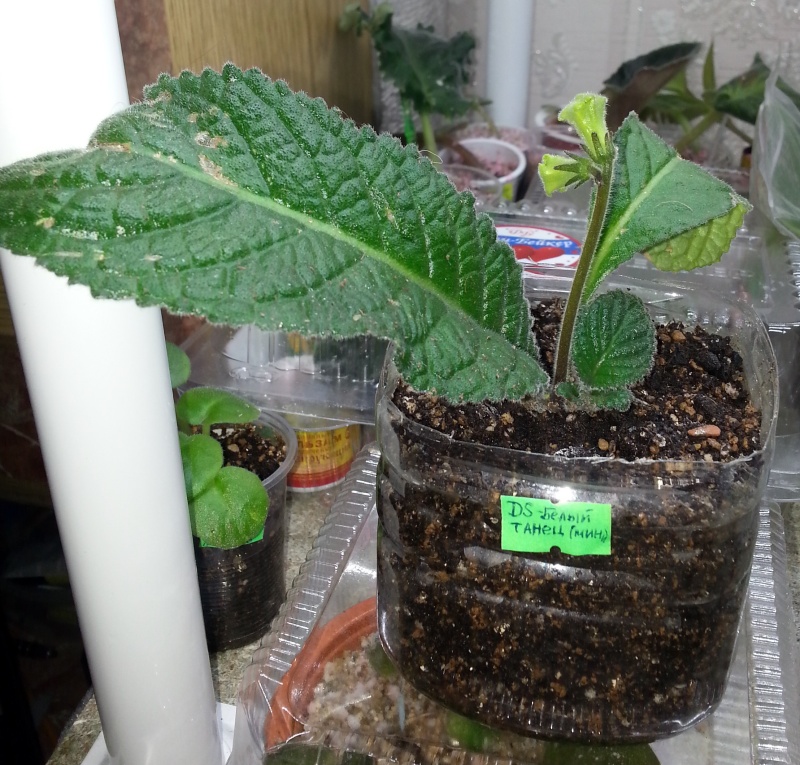

У меня вопрос, никто не замечал как работает для стрепсов кокоска?
Хорошо или плохо? Или никак?

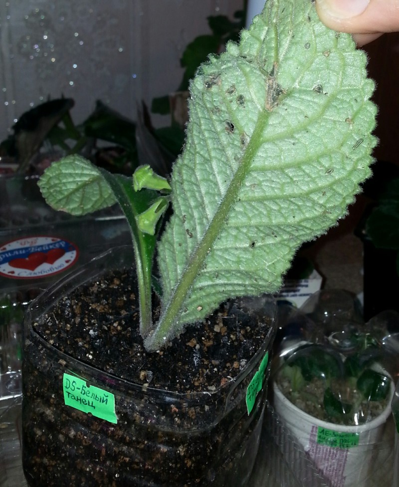

Возвращаюсь к давнему вопросу Алхимика. Меня это тоже заинтересовало, а поскольку я испытывал кокос как компоненту безземельной смеси для фиалок, при возникновении проблем со стрептокарпусом решил попробовать и на них.
Приобрел в надежном источнике DS-Белый танец. Детка была отличная, с красивыми сформировавшимися небольшими 2 листиками, перевалил из 100 г стаканчика в торфолин-А + пенопласт, не подсвечивал, поначалу листы пошли хорошо в рост, а потом опять моноторфяной субстрат породил ПРОБЛЕМУ! На этих 2 листьях возник некроз, какие-то отверстия! Повредились и прожилки Shocked Подумал, не фитофтора ли, срочно пересадил, сменил грунт на опробованную на фиалках смесь кокос+Zeoflora+торфолин+вермикулит/перлит 30-30-30-10. Залива не было. Думаю на торф + недостаток освещения.
После пересадки маленький лист стал расти ровный, темно-зеленый, а старый "дырявый" лист выгнал цветонос с 2 бутонами. Выходит, на добавление кокоса и Zeoflor-ы (ее взял вместо Серамиса) стрептокарпус отозвался хорошо.
Теперь при недостатке освещения абсолютно не доверяю всяким терравитам, морисгринам, гринвордам, торфолинам - только в составе смеси, серьезно облегчающей и разрыхляющей структуру торфа.

Смотрю и дивлюсь. Неужели Вы считаете, что это моноторф так листья продырявил, особенно на последней фотографии? Это скорее похоже на вредителя (на второй фотографии) и на механическое повреждение ( на третьей фотографии на прожилке листа, судя по фотографии, он надломлен).
