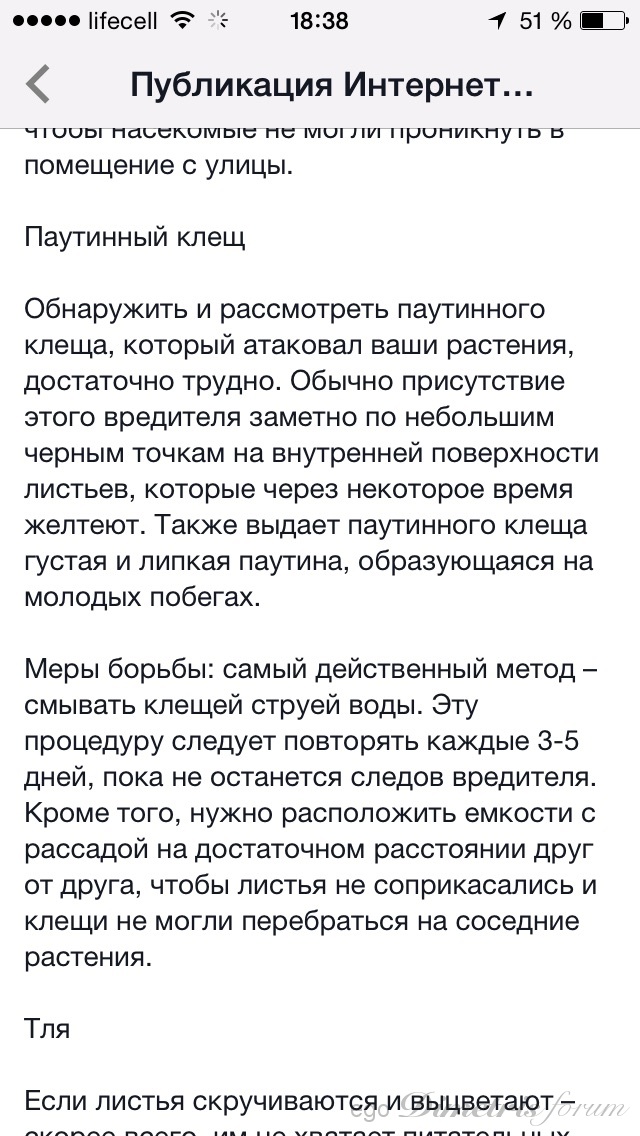

СообщениеДобавлено: Чт Апр 14, 2016 20:07    Заголовок сообщения: Ответить с цитатой
Фейсбук радует советами)))
Аж хохотал) а кто то поверит

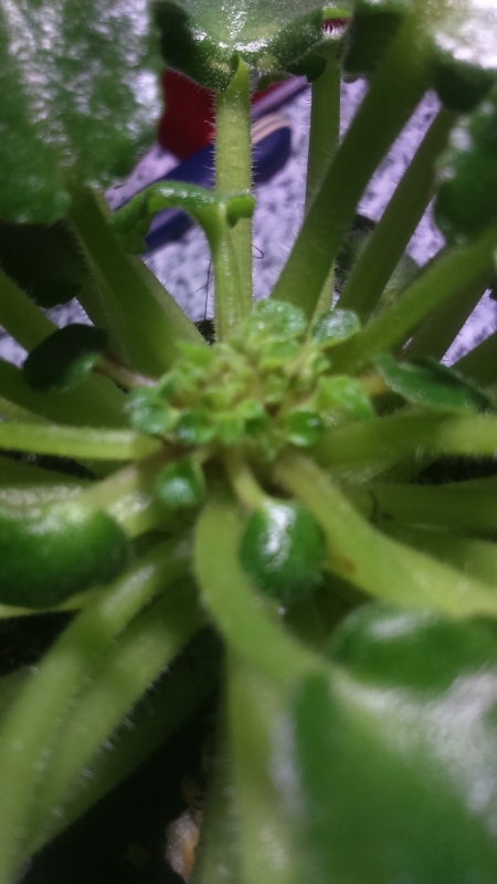

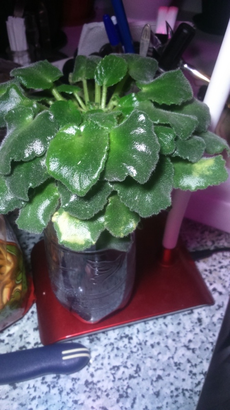

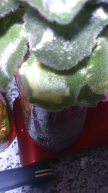

Паша,подскажите,пожалуйста: обрабатываю орхи от красного паутинника,в уверенности,что он не жрет фиалки,и тут увидела Irish Flirt в таком виде:пятна на нижних листьях,центр весь мелкий и кривой. Неужели все-таки плоскотелка? Или ошибка агротехники? Рядом все остальные фиалки в порядке.
Извините за качество фото,ну не смогла лучше...

Сообщения: 25560
СообщениеДобавлено: Вт Ноя 01, 2016 20:13    Заголовок сообщения: Ответить с цитатой
на последнем фото клещ цикламеновый
это не плоскотелка
Люба4ка
Зарегистрирован: 21.06.2015
Сообщения: 8
СообщениеДобавлено: Вт Ноя 01, 2016 20:54    Заголовок сообщения: Ответить с цитатой
Спасибо! А он намного мельче красного? Просто я не знаю,какое увеличение у моей лупы,но красного вижу хорошо,а на фиалках вроде никого,хотя картина да,характерная...
