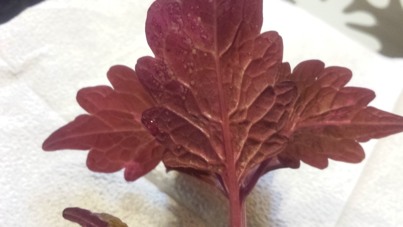

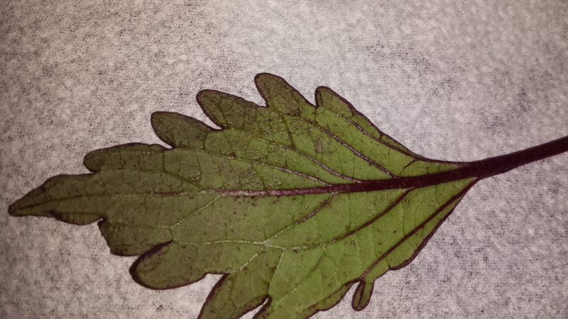

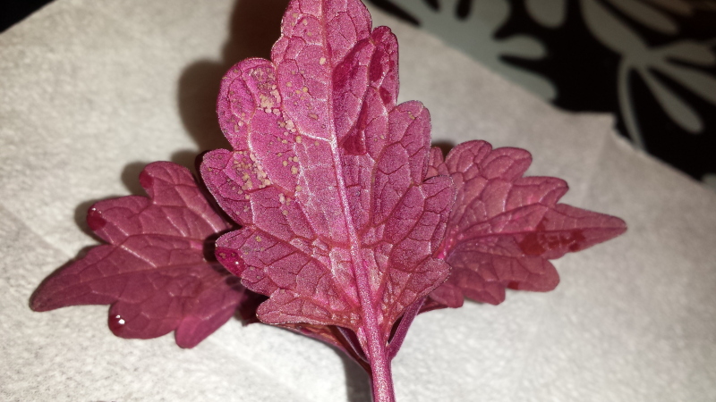

Самого вредителя сфотографировать не удалось. Сфотографировала опавший лист колеуса и непонятные образование на листе, на полученном черенке, какие-то белые наросты, не двигаются, не убираются.

На фото не понятно, что это такое.

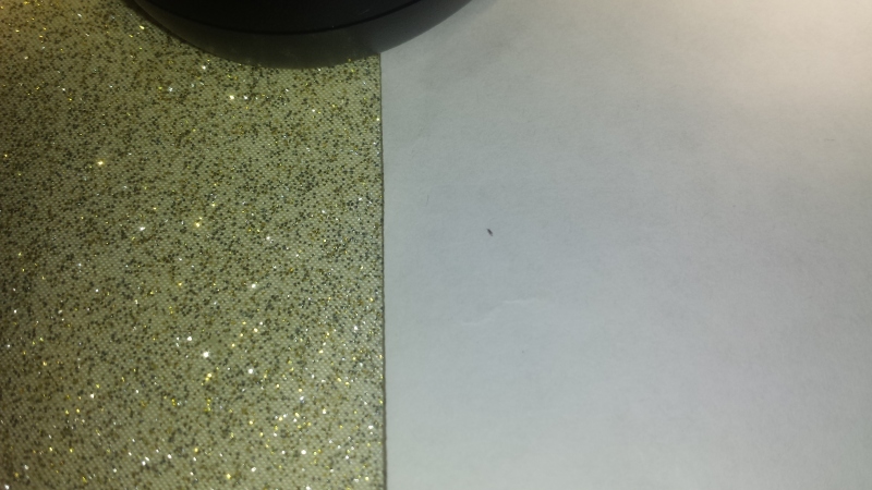

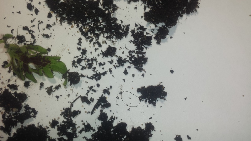

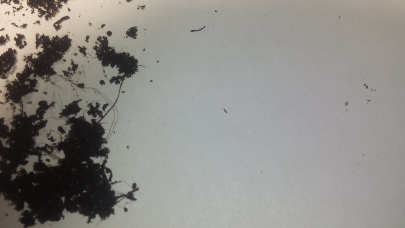

Вытряхнула землю из горка на бумагу и высыпались эти гады.
Вот один побольше, один мелкий. Усики есть.
При загрузке фото уменьшились, не знаю как по-другому сделать, чтобы лучше видно было.

Это подуры
Почитайте статью, она вполне объемная и содержит ответы на все ваши вопросы.
По ссылке больше все похож на ваш вариант

Спасибо огромное за помощь, пойду изучать! Эти не прыгали, поэтому и не подумала на подур. У меня только белые были, прыгающие, но уже с лета как нет.
Вот тут попыталась увеличить фото.
И вот такие черные следы с нижней стороны листа это не следы трипса?
Почему же подуры не погибли после актары и моспилана? Надо ли их травить?

Сообщения: 25508
СообщениеДобавлено: Сб Фев 20, 2016 10:54    Заголовок сообщения: Ответить с цитатой
не все подуры прыгают.
