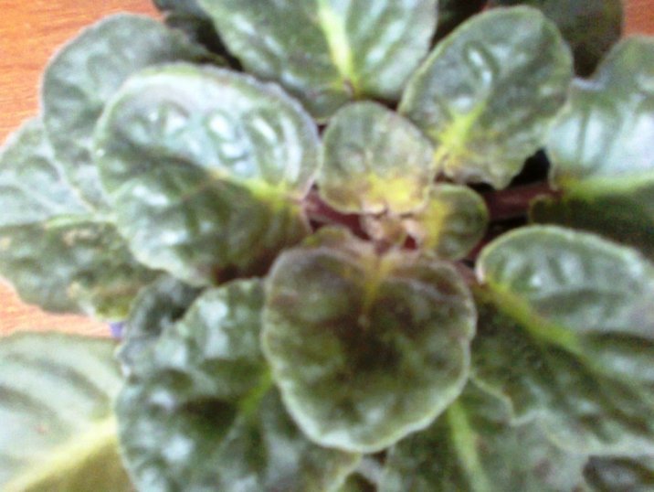

вот, но на них не видно паутины:
Вот так листики закручиваются внутрь
 Размер файла:  30,79 КБ
 Просмотров:  20402 раз(а)
Вот так скручиваются листики лодочкой:
 Размер файла:  45,49 КБ
Не знаю, видно ли здесь центр. Он как бы сожжён.
 Размер файла:  68,11 КБ
Ну и что? Сухой воздух.
Аналогично.
Ну так, небось, посажена фиалка в какую-то ерунду под названием "Грунт для фиалок" или типа того.
ИнессаП писал(а):
Ru
я знаю, что не живёт, но как может быть бытовая пыль на фиалках в двух разных домах, к тому же я их постоянно мою?
А почему не бывает пыль в двух разных домах?
Ну а по поводу клеща, вьющего на фиалках тополиный пух из синтетических волокон, Вам уже ответил человек, больше которого о клещах на фиалках не знает никто в мире.
Качество последнего фото таково, что все-равно, что Вы нарисовали бы от руки.

Итак посмотрим еще раз на вводные данные проблемы, и что можно с них вытянуть.
1) 3 фотографии, по которым видно, что растения вполне здоровы, но смущает цвет центра розетки. По такому фото не разобрать.
2) паутина или пух, которых на фото не видны. Тоже невозможно что-то сказать на этот факт.
3) Паутинный клещ на других цветах, и предположение, что и фиалки тоже заразились.
Но, паутинный клещ фиалки не поражает, а значит это не может быть причиной.
4) Листья с завернутым краем внутрь.
Это не является симптом болезней.
5) Точки напросвет.
Это тоже ни о чем не говорит. Нужно видеть эти точки, чтоб что-то сказать.

Лена, ты чего?Very Happy
Давай вспомним себя лет 15 назад Laughing
Фиалка конечно выглядит не вполне здоровой. Возможны проблемы с корневой (т.е. с грунтом, либо водой для полива).
Тут, так же, вполне может быть полифаготарзонемус. К паутинным клещам он ни коим образом не относится. Найти этого клеща не расковыряв точку роста просто не реально. Да и искать его не бинокуляром, а простым микробиологическим микроскопом очень сложно (маленькая глубина резкости и очень мало поле обзора).
Предлагаемые действия:
Убрать нижние листья.
Произвести частицную замену грунта на более легкий и структурированный.
Протравить материал фитовермом, или актофитом 3 раза с интервалом в неделю, хорошенько заливая точку роста и пазухи листьев.
