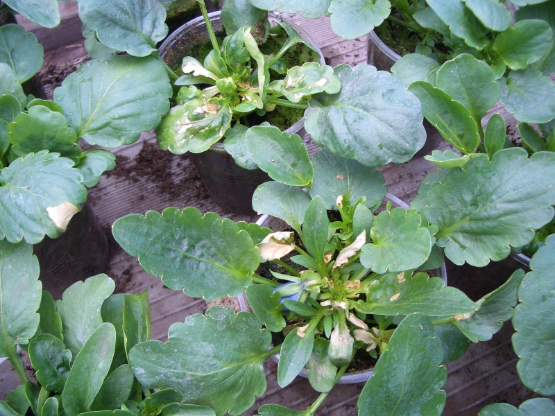

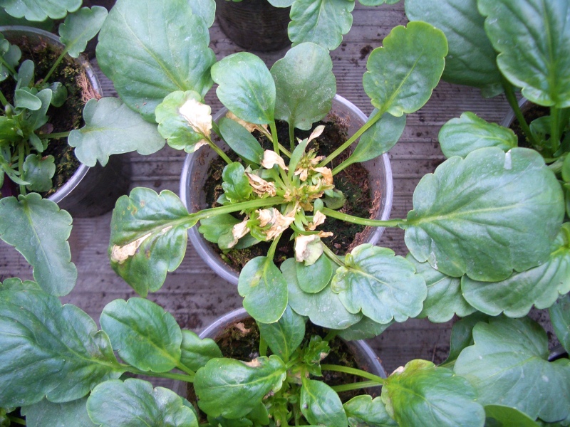

СообщениеДобавлено: Ср Апр 22, 2015 13:32    Заголовок сообщения: Ответить с цитатой
Паша привет! глянь пожалуйста

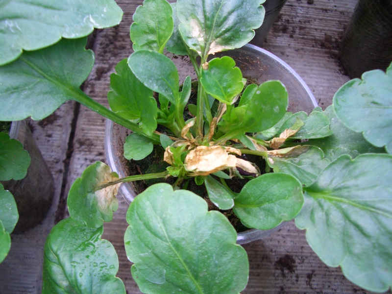

СообщениеДобавлено: Ср Апр 22, 2015 13:34    Заголовок сообщения: Ответить с цитатой
вот еще

вроде опять похоже на серую гниль в последней фотке. а в первых?
Сообщения: 25563
СообщениеДобавлено: Ср Апр 22, 2015 13:46    Заголовок сообщения: Ответить с цитатой
Не похоже на серую гниль.
Я бы предположил, что клещ какой-нибудь в центре розетки.
А инфекция уже вторична.
Или это холодный конденсат с крыши теплицы.
В этом случае также инфекция - вторична.

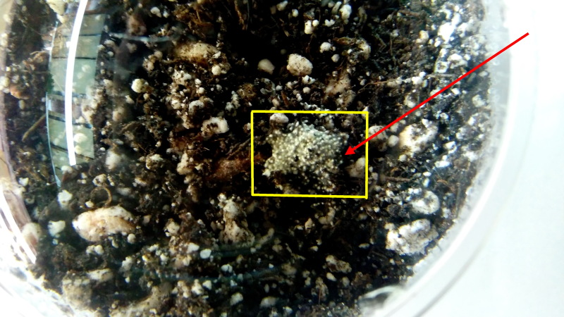

Здравствуйте, Павел! Я из Беларуси. Срочно нужна Ваша проф. помощь! Сегодня при поливе коллекции растений обнаружила в стаканчиках с субстратом какую-то бяку. Я понимаю, что это какой-то грибок. Присутствует запах грибов и выглядит эта гадость так: собраны в небольшие группы какие-то малюсенькие беленькие шарики (как круглые гранулы) на поверхности субстрата. Видимо попался мешок терракульта заражённый грибом. Фото прилагаю. Сажала черенки фиалок две с половиной недели назад. Корешки только пошли. Сейчас собираюсь всё пересадить в новые стаканчики с хорошо пропаренным тарракультом. Листья и корни промою под проточной тёплой водой.
Павел, скажите, пож-та:
1. Как называется этот грибок? Сапрофитная плесень? Нет?
2. Эффективно ли против этого грибка пропаривание субстрата?
3. Каким методом ещё можно бороться с этой гадостью? Триходермина не найти у нас в Беларуси (хотя нашла через инет одну лабораторию в Минске, но не могу пока туда дозвониться, да и ехать далеко...). Может поможет против этого гриба раствор монофосфата калия + настойка древесной золы, как Вы и советовали выше в теме. Хотя и этой подкормки пока не нашла в продаже... есть в одном месте, но там опт...
Может это другой гриб и методы борьбы другие?
Очень жду ответа. Rolling Eyes

Грибы это. Сапрофитные.
Вреда растениям не приносят.
Как называется, не знаю.

А теперь коротко о грибах и вообще о микрофлоре в субстрате.
"Жизнь" в субстрате состоит их бактерий, грибов, нематод, простейших и черт знает чего еще. Для интереса возьмите микроскоп бинокулярный, и загляните во влажный субстрат Smile)
Даже не знаю, сможете ли брать землю в руки после этого Mr. Green , увидев богатейший "микро зверинец".
Что-то мы видим невооруженным глазом, а большую часть не видим.
Коллекционеры цветов "ахают" и "охают" когда что-то видят, а вот когда не видят, то и проблем нет.
И у меня вопрос.
А чем хуже или лучше с точки зрения благоприятности для растений видимая флора субстрата от невидимой?
А ничем.
Есть патогенная, есть непатогенная.
Есть условнопатогенная, а есть благоприятная.
А видимая- невидимая - это неправильный критерий оценки.
Хотим вытравить видимую живность; а какая гарантия, что после стерилизации заведется только полезная микрофлора? Как ее оценивать?
Опять видимая-невидимая?
Из нашей практики стерилизация субстрата эффективна только для культуры ин-витро.
Последний раз редактировалось: Алхимик (Ср Фев 22, 2017 21:23), всего редактировалось 1 раз
Сообщения: 25563
СообщениеДобавлено: Ср Фев 22, 2017 21:08    Заголовок сообщения: Ответить с цитатой
Еще немного о "видимых" грибах, в том числе и всевозможной плесени.
Не стоит сильно бояться этих грибов. Не стоит паниковать, выкидывать сразу субстрат, горшки, растения и т д.
Вся опасность этих грибков в конкуренции за питание и влагу.
Т.е. если этих грибов очень много, то растение может голодать или недополучать воды.
Если грибков мало, то никаких проблем.
Если вы открыли мешок с субстратом, и он весь в плесени, то ничего страшного. Просто надо подсушить этот субстрат. Грибки не любят подсушивания.
Также не стоит сажать растения в большие горшки. Растение должно охватывать корнями весь объем субстрата в горшке. Тогда грибам не будет достаточного питания для тотального развития.
При засилии грибов, это происходит при ослабленном растении, когда корневая система очень слабая, надо растение просто пересадить в свежий субстрат, иногда с уменьшением размера горшка. По мере взросления растений, и развитии корневой системы можно увеличивать и горшок. В этом случае грибы будут развиваться в малом количестве, не оказывая негативного влияния на растения, а даже наоборот, разлагая неразложившуюся органику, и питаясь ею, давать питание следующему звену в пищевой цепочке - питающимся уже этими грибами, которое в свою очередь уже обогащает субстрат усваиваемыми для растений соединениями. Т.е. грибы в некотором количестве в субстрате полезны.
И не нужно бояться этих грибов, в том числе и плесени.
Они не паразитируют на живых растениях.
Проблема возникает только если какой-то вид грибов полностью завоевал весь субстрат.
