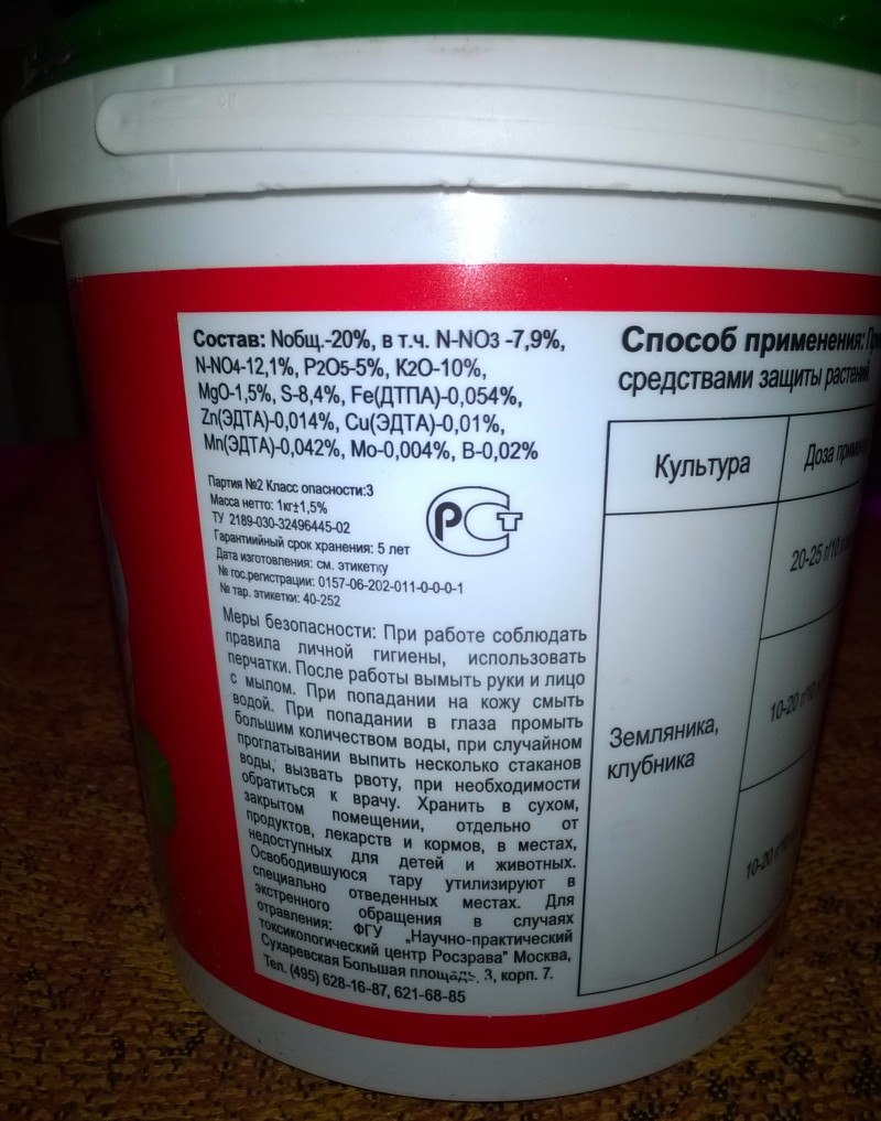

Как в сортименте комплексных удобрений учитывается потребность растений в аммонийном азоте. Практически никак. Очень мало удобрений, в которых вообще указана форма содержащегося в нем N, в лучшем случае написано что-то вроде "N3 и NH4", а чаще всего - N, "общий азот". Может быть, на "Кемиру-люкс" потому так хорошо отзывались различные цветочные горшечные растения, что в ней, как отметил Павел, хорошо присутствует аммонийный азот. Пришедшая ей на "замену" "Фертика-люкс", к сожалению, не содержит такой информации. В линейке "сухой" "Фертики", присутствовавшей в садовом центре, обнаружился только один вид удобрения в кг фасовке, где было указано наличие в общем азоте его аммонийной формы, однако, ее доля в азоте была очень мала. В фасовке крупнее того же удобрения формы азота уже не раскрывались, как и во всех других попавшихся "сухих" "Фертиках".
На этом фоне радует, что можно купить сульфат аммония и самостоятельно корректировать форму используемого азота.
Из известных марок только у 2 есть комплексные удобрения, где не только раскрыта форма азота, но и аммонийный азот присутствует в хорошей пропорции. Нашелся Буйской "Акварин", об этой линейке писал уважаемый Алхимик. "Номерной" "Акварин" - это наименование для с.-х. предприятий, если я правильно понимаю, а для комнатных растений, садов номерам соотнесены маркетинговые названия. "Акварина" 9 я пока не нашел, а вот "Акварин 10", если не ошибаюсь, - это "Акварин земляничный". В нем аммонийного азота больше, но и нитратный тоже есть. Пропорция 12,1 на 7,9 хорошая. Правда, калия очень мало и даже фосфора маловато. Но калий легко добавить тем же сульфатом калия, а фосфор - небольшим количеством фосфоритки или двойного суперфосфата.

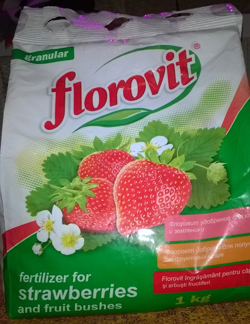

Очень понравилось описание польских Florovit-ов. Указали не только NPK, но и форму азота. Например, Florovit для земляники содержит в 2 раза больше фосфора, чем буйской Акварин 10 и в 4 раза больше калия, при том, что аммонийный азот в нем тоже явно преобладает над N3 (9,5 против 5,5), и цена больше совсем на чуть-чуть. NPK получается 15-10-20. Здесь тоже надо добавлять немного сульфата аммония и сульфата калия, чтобы приблизиться к 20-10-30.
В общем, осталось найти Акварин 9 Smile Вывод такой, Алхимик 1000 раз прав, что затронул вопрос формы азота в книге. Консультант в магазине отметила такой тщательный выбор удобрения, и когда услышала, что разыскивается состав с преобладанием аммонийного азота, было понятно, что скорее всего, НИКТО про это не спрашивает, т.е. потребители в основном не придают значения, в какой форме дан азот в удобрении. Вот насколько тонкий нюанс, а мы можем прочитать об этом благодаря автору этой замечательной книги
Florovit земляничный

состав Акварина Земляничного
