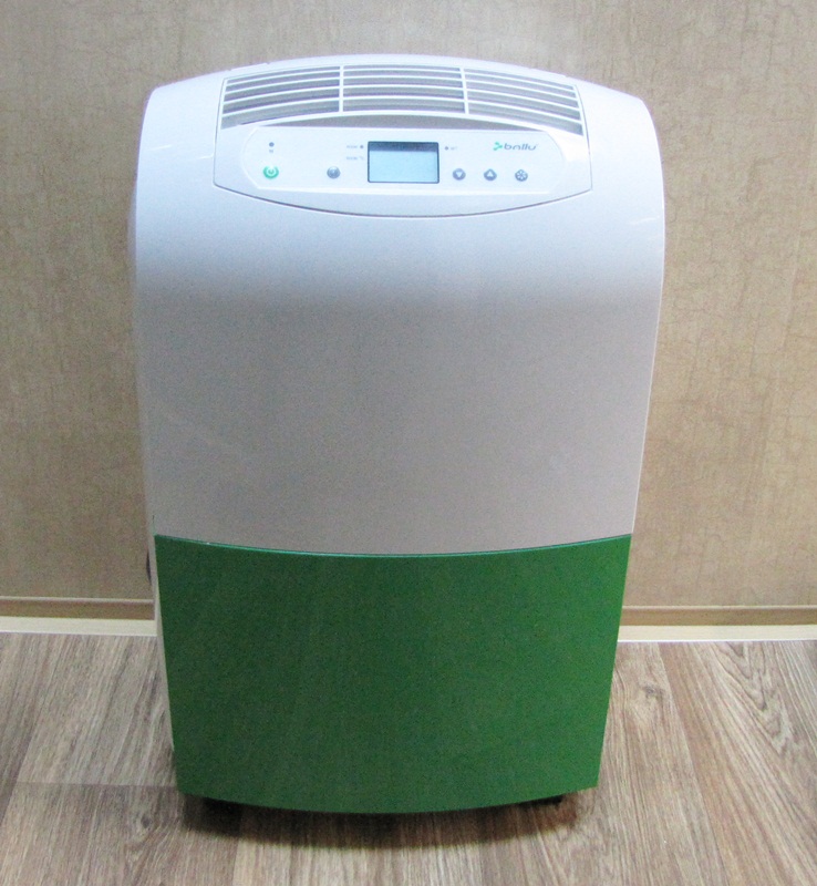

Не смогла остаться равнодушной в этой теме. Повышенная влажность на теплом балконе, вплоть до того что ручьями стекал конденсат с окон мне знакома. А прямая зависимость конденсата от количества растений, чем больше растений, тем больше конденсата. Балкон единственное место во все времена года где мои растения чувствуют себя прекрасно. За три года дважды проводили полную реконструкцию. Изначально балкон был обшит деревом, его хватило на год- весь покрылся плесенью, боротьться было бесполезно. Заменили на пластик, два радиатора перенесли с несущих стен под окна,но конденсат с потолка капал как в бане. В этом году полностью переделали по принципу теплого дома. Сейчас есть незначительный конденсат на окнах, но его так мало, что при проветривании очень быстро исчезает.
Из своего опыта могу сказать, что радиаторы только для повышения температуры, влажность не лечат, у кого нет, то можете не ставить, проще поставить нагревательный прибор. Максимум проветривания-очень уменьшает влажность. И еще могу посоветовать осушитель воздуха-замечательная вещь. Выставляете параметры уровень влажности и температуры и на таймер. По крайней мере это сейчас могу считать что у меня на балконе сухо, однако от 2-х до 3-х литров воды за пару часов с утра собираю. Перестройка и утепление это процесс сложный, а осушитель воздуха заметно решает проблему.

Он работает по тому же принципу что кондиционер в режиме осушки.
У кого стоит кондиционер, а они все сейчас имеют эту функцию, то отдельно осушитель можно не покупать.

Сейчас очень много фирм, но утепление делают по стандарту. Напишу что я поняла и запомнила в отделке. Все металлоконструкции обработали гидроизолом и наружную конструкцию сделали фасадными термопанелями ( раньше оставляли щели для проветривания, но именно там скапливался конденсат). Использовали изоспан, базалитовую плиту, изопинк для утепления, а промежутки засыпаны вермикулитом. Внутреняя отделка пластик, во избежании плесени. Думаю что зимой будет понятно хорошо сделали или плохо.
А на счет кондиционера, полностью согласна, только у меня нет такого который работает при минус 30. А с осушителя слила воду и вижу много ее или мало ( можно и подсоединить постоянный слив) и за бортом хоть минус 50, а он работает.
Мне кажется, это не совсем так. Дело в том, что когда принудительно включить р-м осушки, нельзя выставить температуру ниже +16. По достижнии +16 работает только внутренний блок как вентилятор, а окна как плакали, так и плачут. Оно и понятно: кондиционер убирает влагу лишь в р-ме охлаждения. Так что осушитель необходим, если кондиционер работает на нагрев, зимой напр...

Да, согласен и с Володей и с Леной.
Осушитель действительно в этих случаях не заменить кондиционером.
