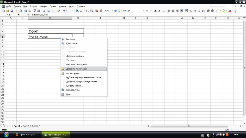

На ячейку, к которой нам нужно добавить фото, жмем правой кнопкой мыши. В контекстном меню выбираем пункт Добавить примечание.
 Размер файла:  89,06 КБ
 Просмотров:  11091 раз(а)

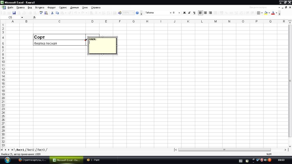

Появляется окошко Примечания с именем компьютера. Кнопочкой Backspace удаляем, нам это ненужно. Теперь наводим курсор мышки на серую заштрихованную область вокруг окошка. Нам нужно, чтоб курсор превратился в квадратик. Превратился? Теперь жмем в этом мест
 Размер файла:  85,68 КБ

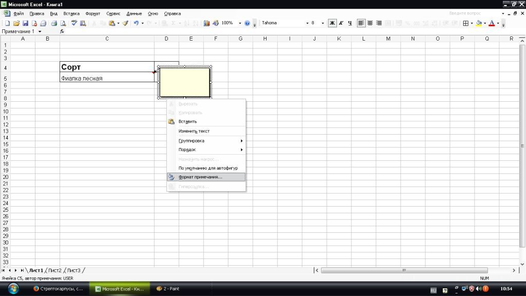

В контекстном меню выбираем пункт Формат примечания.
 Размер файла:  88,58 КБ

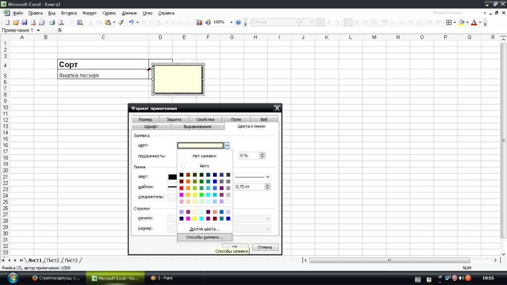

В открывшемся окошке переходим на вкладку Цвета и линии. В пункте Цвет в открывшейся палитре в самом низу выбираем Способы заливки...
 Размер файла:  94,2 КБ
 Просмотров:  10930 раз(а)

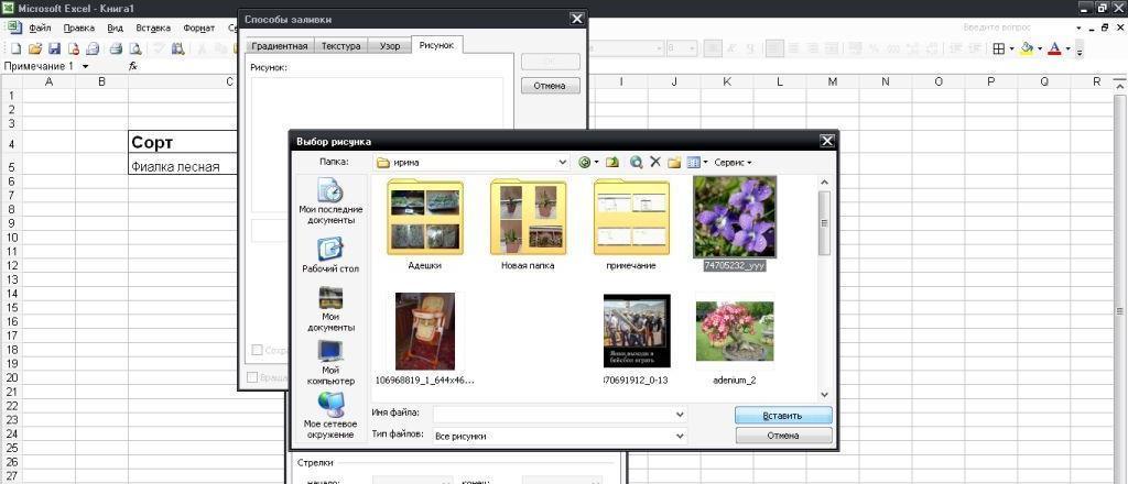

Открывается еще одно окошко. В нем переходим на самую последнюю вкладку Рисунок. Теперь нажимаем на кнопочку Рисунок... под белым полем
 Размер файла:  58,08 КБ
И выбираем со своего компьютера необходимое фото. Жмем Вставить.

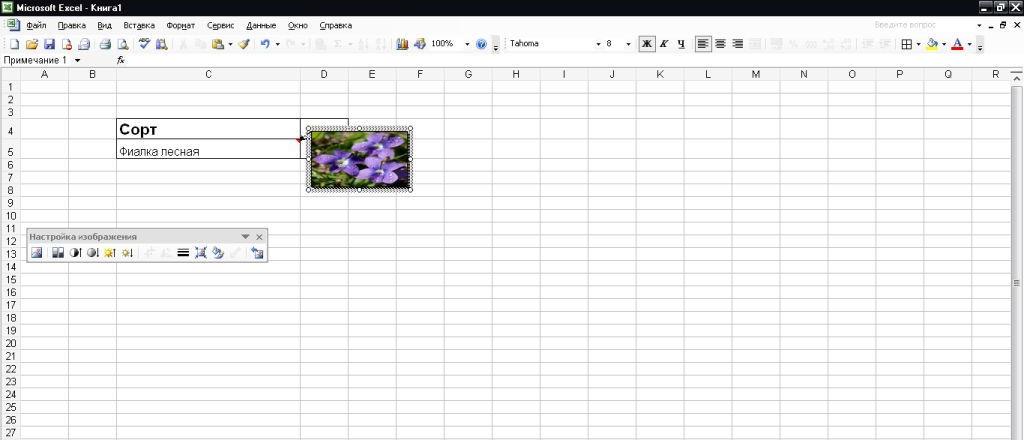

Почти готово)
В окошке Примечания появилось выбранное нами фото.
 Размер файла:  64,25 КБ
 Просмотров:  10974 раз(а)

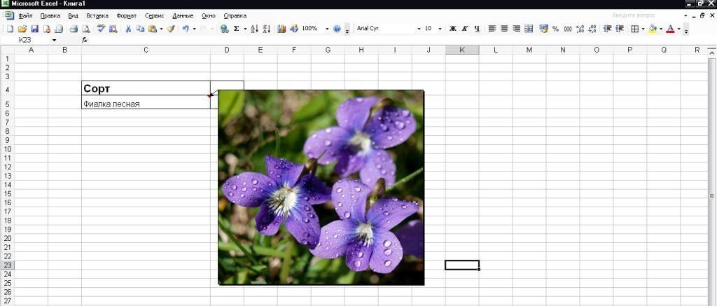

Теперь нам нужно аккуратно растянуть его за уголок (курсор принимает форму двусторонней стрелки) до желаемого размера. Готово!
 Размер файла:  72,24 КБ

AriadnA писал(а):
Описание: Теперь нам нужно аккуратно растянуть его за уголок (курсор принимает форму двусторонней стрелки) до желаемого размера. Готово!
Маленькое дополнение к этому пункту:
Зажав клавишу "Shift" тянем за уголок, получаем фото с сохранением пропорций вашей фотографии.
