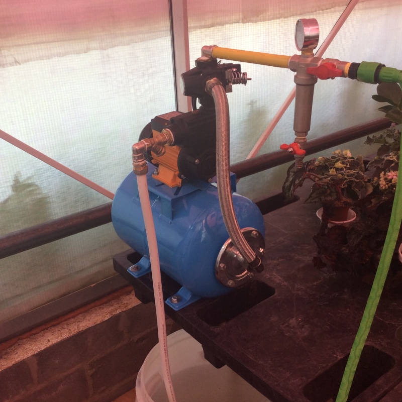

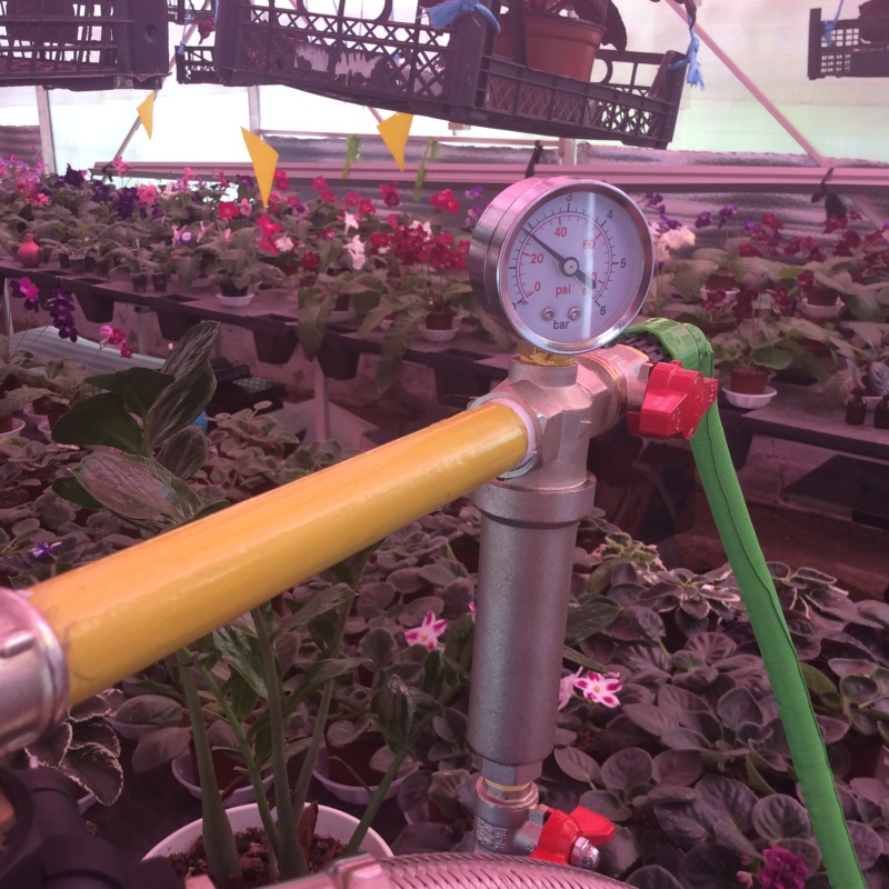

Сегодня, наконец сподобился собрать поливалку. Оказалось что намного быстрее, чем бегать с клизмой! Пока не определился, но, скорее всего придется сделать на пистолет съемную удочку для полива всякой мелочи. Или в местах повышенной плотности растений.

СообщениеДобавлено: Сб Июн 18, 2016 20:03    Заголовок сообщения: Ответить с цитатой

Поливаешь как грядку морковки с распылителя? Smile
Конечно быстро. Особенно если растения в один ряд стоят, и лишняя вода может сливаться в грунт.
Насос большой, можно было ограничиться маленьким, который ставят на фильтры обратного осмоса. У них есть плюсы. Он дает больше давление при меньшей производительности - что позволяет использовать шланги меньшего диаметра - они легче и мобильнее. И он работает при напряжении 36 вольт - что безопасно в теплицах.

Шланги меньшего диаметра (растяжные, Хhose)? Очень даже проблематично! А 1/2 дюйма - в самый раз! Шланг очень лёгкий - 800гр/20м. Но дело даже не в то, что лёгкий, самое главное: он не перегибается и не спутывается!
Давление большое там совершенно ни к чему. У меня 2 бара - хватает с головой!
Аккумулятор воды нужен в любом случае. Конечно, желательно большого объёма. В таком случае двигатель (у меня всего 370вт) будет реже включаться. Но я намеренно взял всего 20л, поскольку предполагаю частую смену формулы удобров.
Теперь о насосе. Тот, который от Осмоса. Да, компактно, да, гламурно! Но: он стОит как гидростанция в сборе с обвязкой. А производительность - существенно ниже ( 0,9л/мин это маркетинговый ход: это при противодавлении близком к 0, хотя про это не пишут). А производительность нужна, поскольку предполагается использование гидростанции в дальнейшем для "капли".
Теперь о разбрызгивании раствора. Пистолет Кёрхер даёт очень четкое, практически мгновенное отключение: если где и проливается, то немного.
Полил всю теплицу, - а руки остались сухими, столы тоже. И ещё в нем предусмотрена ручная регулировка подачи: от жесткой струи до очень слабенькой ( большим пальцем "ведущей" руки, не прерывая полив - очень удобно).
Единственное неудобство, когда растения расположены плотно. Сделаю на неделе насадку-удочку и всё будет оки!
Скажем так: это не панацея, это вполне приемлемый бюджетный вариант.

Для теплиц конечно хороший вариант.
Володя, сколько у тебя воды уходит за один полив?
Я им пользуюсь, когда кондиционеры мою.
Цена, да. до 2000 грн или примерно 60 долларов.
Струя воды у них вполне достаточная для полива.
Больше просто не нужно.
Насчет пистолета Кёрхер, это тот что от мойки? Да, такие пистолеты работают моментально. Еще можно пистолет использовать с парогенератора.

Нет, это специальный пистолет для полива, обычно продаётся в отделах "сад/огород". Подсоединяется быстросъемным коннектором. Я вообще-то хотел несколько другую модель но её, как оказалось, уже сняли с производства. Sad
Всё-таки рекомендую шланг Xhose. Просто "жужмом" бросаю на дорожке, открываю кран, при этом он растягивается, не заламывается, но сохраняет маленьким радиус изгиба. Бродишь взад/вперед, а он не запутывается! Так что зацепить можно только то, что на полу, да и то, маловероятно. Попробуй: понравится! Даже если нет , что ты теряешь, - он вообще копейки стОит.
