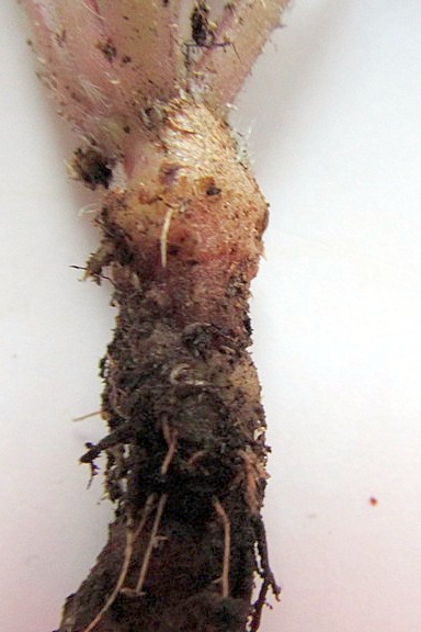

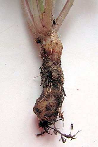

СообщениеДобавлено: Пн Окт 12, 2015 23:18    Заголовок сообщения: Ответить с цитатой
Сегодня только одну распотрошила, завтра еще сделаю. Образования больше бесформенные.

Сообщения: 25541
СообщениеДобавлено: Вт Окт 13, 2015 00:48    Заголовок сообщения: Ответить с цитатой
Очень похоже на галловую нематоду.

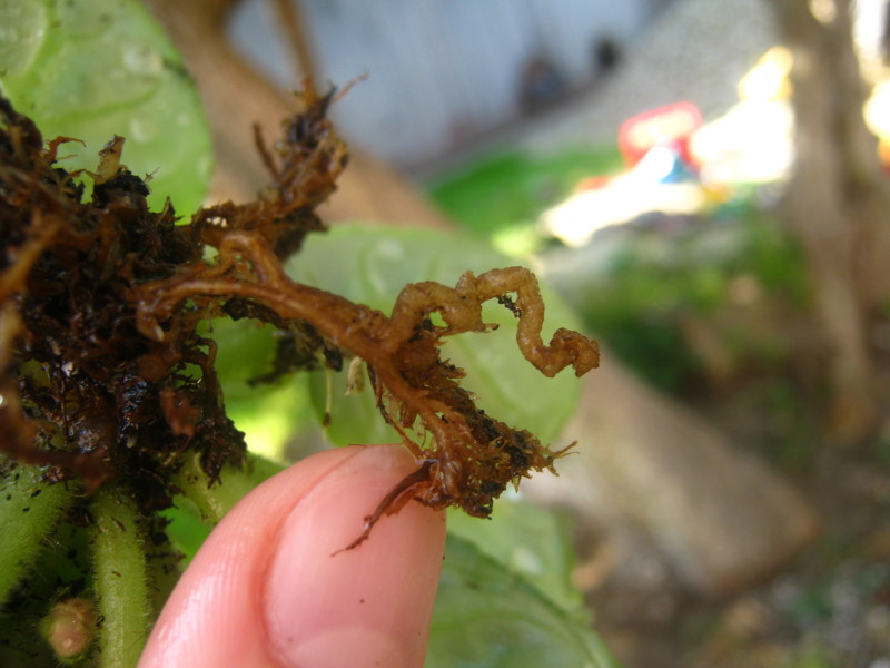

СообщениеДобавлено: Сб Окт 31, 2015 22:35    Заголовок сообщения: Ответить с цитатой
Здраствуйте. Помогите пожалуйста, не знаю что делать, неужели это нематода?

Сообщения: 25541
СообщениеДобавлено: Сб Окт 31, 2015 22:52    Заголовок сообщения: Ответить с цитатой
как вариант, да.
Карантин и жесткие санитарные условия.

СообщениеДобавлено: Вс Ноя 01, 2015 18:29    Заголовок сообщения: Ответить с цитатой
Паша, вот такие корни наблюдаются практически в каждой фиалки моей колекц. Неужели нужно все выбрасывить? И еще, они цветут, а после зачахают, если пересажу в новую землю, растут дальше, если нет-стоят на месте, новые листики не наращивают.
Сообщения: 25541
СообщениеДобавлено: Вс Ноя 01, 2015 18:53    Заголовок сообщения: Ответить с цитатой
Как вариант можно попробовать укоренять самые молодые листики, отрезая черешок наполовину.
Но соблюдая жесткие санитарные условия.
